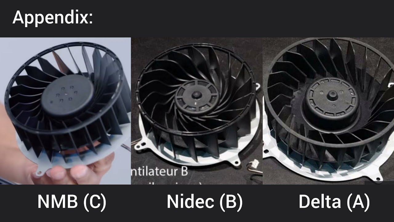

Bei der PS5 gibt es 3 verschiedene Lüfter Zulieferer
Der Delta soll der leiseste sein.
Der Nidec der lauteste.
Der NMB ist irgendwas dazwischen.
Ich hatte selbst den Nidec drin und habe diesen dann gegen den NMB getauscht da es den Delta leider nirgends wo zu kaufen gibt, aber selbst bei dem ist der unterschied gewaltig.
Ich sitze ca. 60cm von der PS5 entfernt und mit dem Nidec war es für mich unerträglich. Hab anfangs gedacht das meine AIO vom Rechner den Geist aufgibt.

Wie fummelig war es denn das Lüfterkabel anzuschließen? ist das eine Steckverbindung?
(y)
Bei 5min40sec siehst du es, geht super easy. Und wegen Garantie oder so muss man denke ich sich auch keine Sorgen machen, diese schwarze Plastikfolie kann man einfach wieder draufkleben und ist ja kein Siegel oder so und man braucht sie ja auch nicht wie im Video komplett abziehen, einfach nur bis zum Lüfter Stecker

Naja habe den Nidec verbaut .
Dann gehe ich davon aus , dass die Geräusche die ich wahrgenommen habe vom Lüfter kommen.
Naja aber die PS4 war aber lauter finde ich.
Allerdings lese ich das nicht alle Konsolen mit Nidec unerträglich laut waren.
Naja ich kann es nun nicht ändern.
Die PS4 war viel lauter. Das Problem ist halt: wenn man einmal ein gewisse Lautstärke gewöhnt ist bzw. verwöhnt ist - wie ich zB von der Series X - der empfindet das dann als laut/nervig. Ich habe mir auch den NMB Lüfter auf eBay gekauft, hoffe der kommt nächste oder übernächste Woche an
Was mich bisschen wundert ist , dass die Delta Lüfter Variante , wenn man den Aufbau betrachtet zwar der leiseste ist , aber den geringsten Luftdurchsatz haben sollte.
Gibt es ein test wie die unterschiedlichen Lüfter der PS5 performen ?
Denke die Variante Delta könnte auch die schwächste sein.
