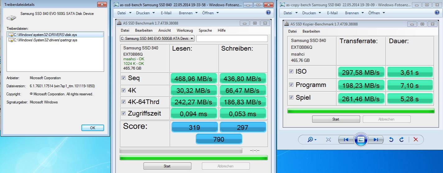

ich habe mir heute eine Samsung evo mit 500gb zugelegt, bin jedoch etwas skeptisch was die Leistung betrifft wenn ich die hübsche mit etlichen benchmarkergebnissen/tests namhafter onlinemagazine (wie natürlich hardwareluxx !) vergleiche bin ich überall zw 10 und 20% hinten an
(habe den AHCI Modus im win7 und bios entsprechend geändert und auf 6gb/s gestellt, aber sollte da nicht ein eintrag im gerätemanager sein, dass die platte über AHCI treiber zugreift, vorhin auch die neuesten amd Chipsatz treiber zusätzlich installiert) ssd_performance.jpg
mfg zul

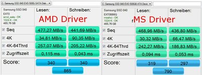

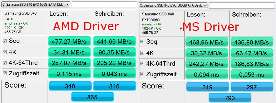

Du benutzt die MS-Treiber, die würde ich dir auch empfehlen. Mit dem AMD-AHCI wird die Leistung zwar etwas besser sein, aber der läuft nicht ganz so unproblematisch auf manchen Systemen
An sich mußt du dich damit abfinden das AMD-Systeme bei diversen Benchmarks 20% langsamer sind als Intel.
interessanterweise hat er den amd treiber erst nach ner zeit angenommen und ich bin eher zufällig nochmal darüber gestolpert weil mir das keine ruhe ließ :drool:, von Problemen kann ich nach so kurzer zeit nicht berichten
mfg
Auf manchen Systemen treten kurze Ruckler auf die man nicht unbedingt bemerkt.
Aber ein bisserl schneller ist es geworden, wie ich sagte ;)
Das liegt halt an den Energiespareinstellungen und vor allem verlieren die AMD beim Rauf- und Runterrakten der CPU. Wenn man unterbindet und den Takt fest einstellt, dann bekommt man auch im Benchmark Werte wie bei Intel.
