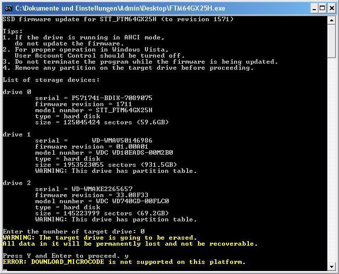

Bin das so duchgegangen + Anleitung von STT befolgt. Selbe Ergebnis:
Werde am WE mal versuchen die SSD bei nem Bekanntem zu flashen.

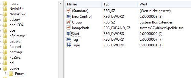

IDE geht mit Sicherheit auch. Stell mal den Eintrag "Start" (Registry->HKLM->CurrentControlSet->Control->Services->pciide) auf den Wert "0". Der steht bestimmt auf 3 oder 4.
Danke. Du meinst das?

Nochmals Dank. Hat geklappt.
"Start"=dword:00000000
... ja. Den Wert auf 0:
