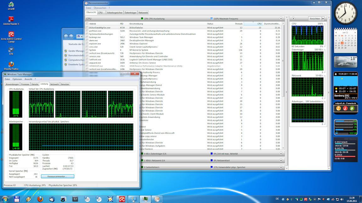

Apropos Fehlverhalten: Mir ist heute ne ziemlich kuriose Situation aufgefallen. Und zwar tritt diese auf, wenn man MSAHCI verwendet und der Intel RST-Dienst noch läuft, dann verursacht nämlich iastordatamgrsvc.exe bei mir ne konstante Auslastung von 25%. Da muss man aber erstmal drauf kommen, da dieser Dienst nicht im normalen Taskmanager auftaucht... :rolleyes: :fresse:
