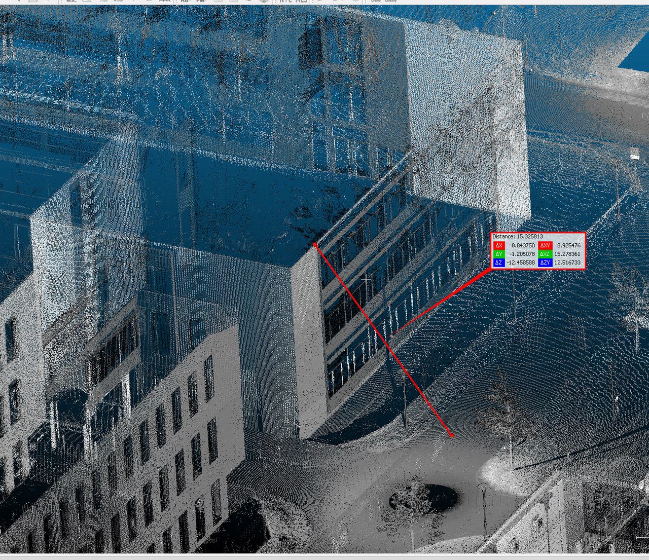

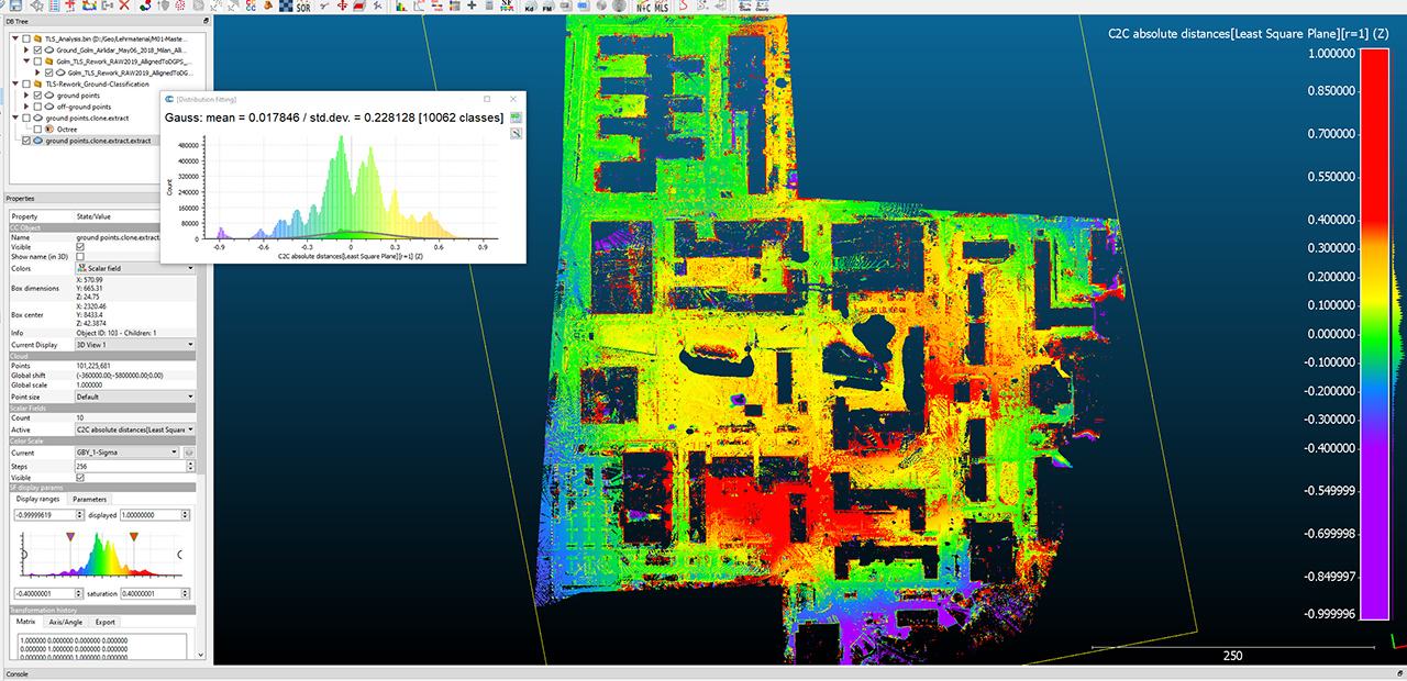

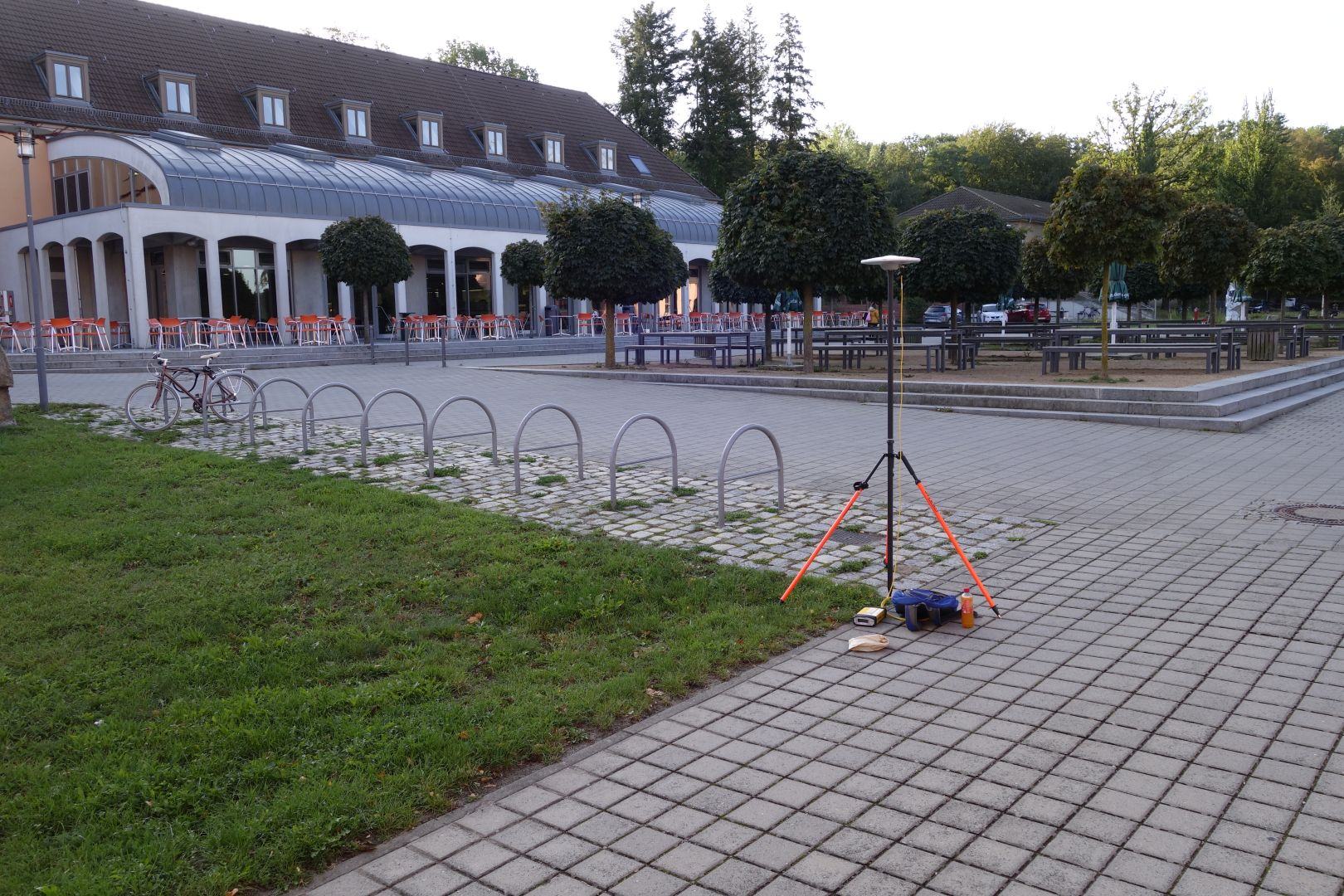

Bei mir ist in genau 4 Wochen Abgabetermin der Masterarbeit. Ich beschäftige mich mit einer Genauigkeitsanalyse von Punktwolken.
GPS-Messungen vor der Mensa:
Punktwolke räumlich dargestellt:
Sieht interessant aus!
Gibt's (rein informativ) vielleicht noch ein bißchen mehr Hintergrundinfo - wie machst Du was? - oder ist mit dem Post evtl. irgendeine Frage verknüpft?
Wir haben vom Campusgelände insgesamt 7 Punktwolken aus unterschiedlichen Erhebungsmethoden (Flugzeug, Drohne, terrestrisch) welche eine der beiden Arten von Sensorik zuzuordnen ist: Laser oder Structure from Motion.
Ziel ist es, herauszufinden, wie genau die Erhebungsmethoden eigentlich hinsichtlich Genauigkeit und Auflösungsvermögen performen. Dazu wurde ein GPS-Referenz-Netz angelegt um darüber eine Refrerenzierung und Validierung vorzunehmen, vor allem die Vertikaldifferenz statistisch zu erfassen.
Sinn und Zweck des ganzen: wenn irgendwo eine Hochwasser oder Oberflächenabflussanalyse gemacht werden soll,möchte mann doch gerne wissen, ob die gemessenen Daten der Realität entsprechen oder nicht. Sonst kann das im schlimmsten Fall Menschenleben kosten, wenn die Deichkrone z.B. 1m zu hoch modelliert wurde udn sie real 1m niedriger liegt. Dann wiegt man sich in falscher Sicherheit. Oder es soll in der Stadt, nach Starkniederschlagsereignissen eine Oberflächenabflussanalyse gemacht werden auf Grundlage eine hochpräzisen Geländemodellierung um die Abflussdynamik des Oberflächenwassers zu modellieren und auf diesen Erkenntnissen aufbauend die Infrastruktur entsprechend zu gestalten und zu bemaßen, damit eben nicht jeder Gewitterguss ganze Straßenzüge dauerhaft unter Wasser setzt. Da ergeben sich diverse Fragestellungen, wo die Überprüfung der Datenintegrität von elementarer Bedeutung ist (denke mal an eine Verformungsanalyse einer Talsperrenstaumauer). Es gibt Hunderte von Anwendungsfällen.
Die Arbeit geht eben diesen Fragen nach und konzentriert sich dabei nicht nur auf eine oder zwei Erhebungsmethoden, sondern stellt einen realistischen praktischen Vergleich existierender Lösungen unterscheidlicher Ansatze an. Es zeigte sich im Laufe der Analysen z.B. dass ein bestimmter Drohnendatensatz für hydrologische Modellierungen völlig unzureichend ist, da er in einem Übermaß von der Realität abweicht, was man so aber mit bloßem Auge nicht erkennen kann.
