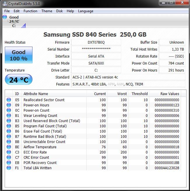

Ich habe zwar nur die 840 Basic, so sieht es bei mir aus.
Denke da braucht man sich keine gedanken machen
6 P/E Zyklen bei 256GiB NAND Kapazität ergibt 1,536TiB die in die NANDs geschrieben wurden und das geteilt durch die 1,33TiB von Host dann eine WA von 1,15, was wirklich wenig ist.
Dazu kommt: 6 Zyklen in 291 Stunden sind alle 48,5 Stunden einer. Bei 1000 garantierten Zyklen wären das 48500 Stunden oder 2020 Tage oder 5,5 Jahre bei der derzeitigen Nutzung und im Dauerbetrieb um diese Zyklen aufzubrauchen. Bei der Anzahl der Einschaltungen läuft die im Schnitt nur 22 Minuten - also vielleicht 3 mal am Tag für zusammen eine Stunde? Dann dauert es über 100 Jahre die garantierten 1000 Zyklen zu erreichen.
Doch, aber wegen des SATA Kabels, denn da gibt es einen CRC Fehler und der aktuelle Wert ist nur 99, der Fehler scheint also nicht alt zu sein. Prüfe also, ob das Kabel ordentlich sitzt und wenn der Raw Value von C7 steigt, tausche es ggf.
ok danke für den hinweis
habe hier noch einen Screenshot von vor 4 Wochen der sieht identisch aus, also kann das ja nicht erst gekommen sein.
ich Tausche mal das kabel mal sehen ob sich was ändert
Hat sich nichts geändert am wert!
Oder ist das nun ein Wert der so bleibt nur verschlechtern wird er sich nicht mehr?
Das ist gut, wenn man regelmäßig Screenshots macht, kann man die nachher besser vergleichen.
Wo hat sich nichts geändert, am Aktuellen Wert oder am Hex-Wert?
Der Hex-Wert (oder Raw-Wert) ist der Zählerstand, der geht nie wieder runter (normalerweise) und wenn er nicht mehr steigt, dann passt es. Der Aktuelle Wert ist immer eine Interpretation des Controllers aus dem Hex-Wert und im Falle der Ultra-CRC DMA Fehler (C7, Fehler bei der Übertragung zwischen dem SATA Host Controller und dem Controller der SSD) eben i.d.R. auch der Zeit, wann diese aufgetreten sind. Daher geht der Aktuelle Wert i.d.R. wieder auf den Ausgangswert zurück, wenn die Ultra-CRC DMA Fehler länger zurück liegen.
ok du hast wohle echt ahnung von der materie Respekt.
also habe das Kabel wie gesagt mal getauscht, beide Werte (aktueller Wert und Hex Wert) bleiben unverändert.
Wenn ich dich also richtig verstehe ist das alte kabel nicht unbedingt defekt sondern es war wahrscheinlich irgendwann nicht richtig gesessen und deshalb der Hex Wert von 1.
Da der Hex Wert nicht weiter steigt oder besser gesagt nicht weiter gestiegen ist zwischen beiden Screenshots.
Habe ich es verstanden?
PS hier im Forum fehlt eindeutig ein Danke Button (für genau solche Szenarien)
Genauso ist es. Das alte hat vielleicht mal schlecht gesessen und daher die 1 im Hex-Wert. Der aktuelle Wert sollte dann eigentlich wieder auf 100 steigen, wenn der Fehler lange genug zurückliegt, zumindest ist das bei vielen Laufwerken so, aber entweder macht Samsung das bei der 840er nicht oder es dauert noch etwas. Ist aber nicht schlimm, wichtig ist, dass der Hex-Wert nicht ansteigt.
