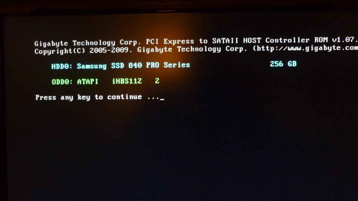

im bios wird nur meine alte system ssd angezeigt, die zweite taucht nicht auf, ich kann sie unter win jetzt aber nutzen. beim booten erscheint immer dieser screen. ist das ein problem?
EDIT: OK das problem war, dass die platte an nem sata 2 hing, ist jetzt behoben. ist es egal an welchen sata port ich das cd rom hänge?

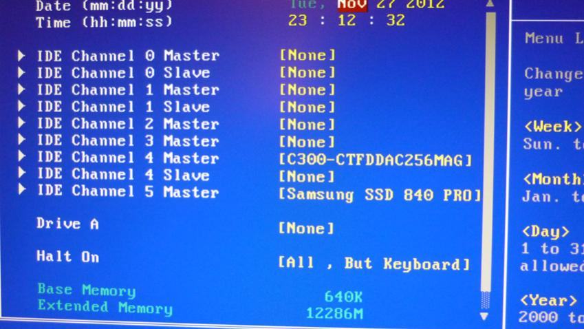

also im bios siehts so aus

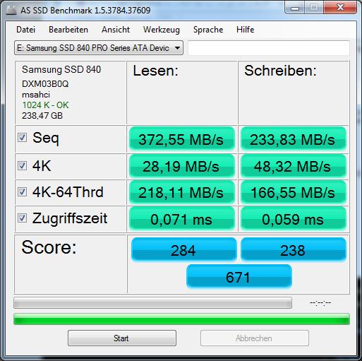

und ASS bringt nur das:
Sollte die nicht was mit 500 mb/s machen?
Ohne das MB jetzt zu kennen (UD7 gibts mehrere?): Hängt die SSD wirklich am Intel Port und nicht evt. Marvel oder sonstiges?
es gibt hier nur den marvel sata3. kann der nichts schneller? Evt muss ich ne bestimmte größe der zuordnungseinheit beim formatieren nehmen?
Zusatzkontroller können SATA 3 nicht ausreizen, das kann momentan nur der Intel Chipset (Z77 z.B.).
Genau. Wenn hier also sequentiell eine Rolle spielt, dann so lassen. Ansonsten lieber den Intel Sata2 Port nutzen.
oh mann...dann muss ich bis zum ivy ep warten weil ich erst dann aufrüste.... danke für die info.

was heisst sequenziell? hab halt 2 sata 3 port an nem marvel controller der mit dem stadard msahci treiber läuft. kann ich dass so nicht lassen? wollte wenigtens die 360 mb/ s nutzen. ich nutze die platte nur für spiele.....da hätt ich mir auch die 830 holn können :-)
Sequenziell heisst z.B. viel Kopieren, also Rohe Lese und Schreibe Leistung.
Im Alltagsbetrieb (falls du nicht viel kopierst, d.h. auf hohe sequenzielle Werte) und in Spielen dürftest du, wie AW312 schon sagte, mit SATA2 besser bedient sein, weil die 4k 1 Thread Werte im SATA 2 Betrieb (via Intel) höher/besser sind/sein sollten.
Im Alltagsbetrieb (falls du nicht viel kopierst und auf hohe sequenzielle Werte angewiesen bist und viel kopierst) und in Spielen dürftest du, wie AW312 schon sagte, mit SATA2 besser bedient sein, weil die 4k 1 Thread Werte im SATA 2 Betrieb (via Intel) höher/besser sind/sein sollten.
ah danke, werde die platte dann mal umstöpseln
