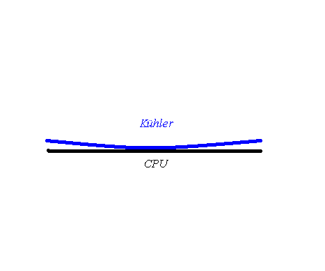

Hi all habe auch diesen kühler aber irgendwie glaube ich das ich nicht genug anpressdruck ausüben kann mit den schrauben...
habe ihn ordnungsgemäß montiertohne den zusatzkühler...
der kühler lässt sich auf der cpu bewegen/drehen ganz leicht... ist das normal ?
und wenn der tower liegt habe ich 8 grad weniger copu temp unter last als wenn er aufrecht steht o_O
ich vermute das er durch die schwerkraft nach unten gezogen wird und da er wie ich weiter vermute nicht richtig sitzt nicht mehr komplett auf der cpu sitzt O_O
kann man den kühler bei euch auch bewegen ? habe die schrauben bis zum anschlag festgezogen...
gruss neow
gruss neow
Also ich hab 2 Unterlagsscheiben pro Schraube genommen, drehen lässt er sich trotzdem. :wall:
alles klar danke...werde das mit den unterlegscheiben auch ma versuchen bringt sicher nen halben bis ein mm mehr...
aber dennoch komisch...

Hast du den HR-10 mit montiert? Wenn nicht dann kann es ruhig 4 unterlegsscheiben sein.
und das drehen ist normal da der Kühler konvex ist, das ist ein TR Feature bei dem Kühler.
ne hr10 nicht eingebaut... dann werde ich ma 5 unterlegscheiben benutzen hoffentlich kommt morgen meine neue cpu :d
meint ihr die unterlegscheiben aus kunststoff oder aus metall... ? is ja eigentlich egal aber die dicke so einer unterlegscheibe interessiert mich... 4 ist ja nur ne zahl... ;)
danke schonmal
gruss neow

was heisst konvex? (das man ihn drehen kann wahrscheinlich;) aber das wort direkt)
Lateinisch convexus. Heisst gewölbt oder gerundet und bezieht sich in dem Fall auf die Bodenplatte des Kühlers. ;)
Die 5 Unterlegscheiben werden dir nicht viel bringen.
Wenn du dazu dann noch die Schrauben bis zum Anschlag anziehst,
wird dir höchstens die Bügelhalterung verbiegen.
Ich mal mal ne kleine Skizze hochgeladen, auf der das Problem zu erkennen ist.
Im besten Fall
hat die CPU auch noch so ein "Hubbel" wie der Kühler und es dreht noch mehr;)
Denn bei so wenig Auflagefläche hilft auch der größte Anpressdreck nichts...
