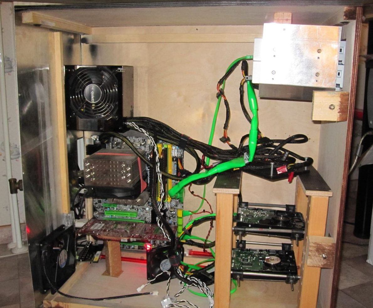

Für alle die es bis hier mim lesen durchgehalten haben, die Bilder
Zuerst haben wir an einem Probestück die Idee ausprobiert:
Dann sind wir zum Original übergegangen. Scheint zu klappen:
