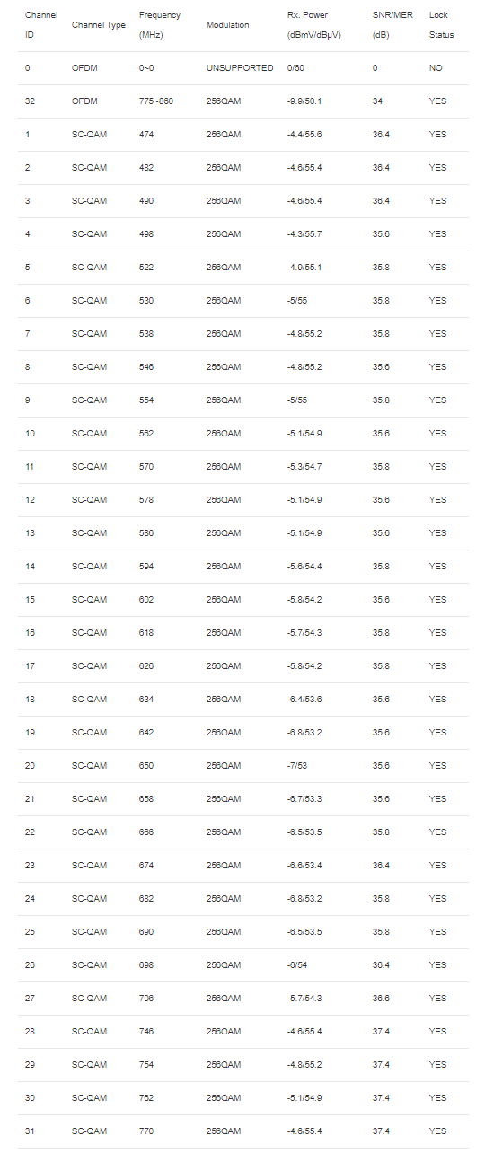

Wie sieht das eigl. bei euch mit den Down-, und Upload-Kanälen aus? Scheinbar werden bei mir teilweise noch die "alten" EuroDOCSIS 3.0 Kanäle mit 256QAM genutzt um die Gigabit-Leitung zu realisieren.

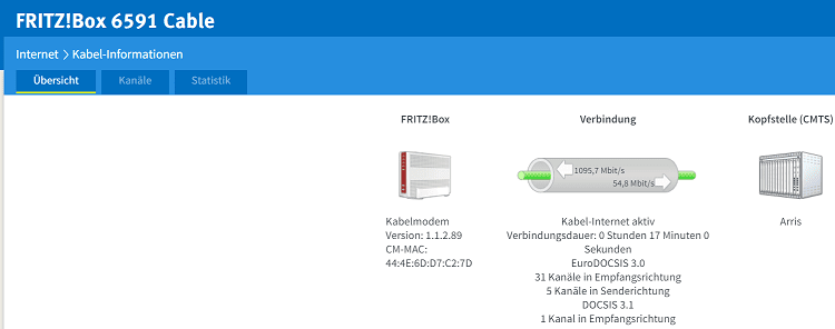

Das ist normal. Bei mir werden seit Beginn 32 Kanäle 3.0 und dazu 1 Kanal 3.1 geschaltet und die Fritze hat das auch so angezeigt. Ich habe nun seit gestern auch das VF Gerät statt der Fritze und da werden scheinbar nur die 3.0 Streams angezeigt und nicht die 3.1er
Interessant bei dir ist, dass er die Kanäle 1-24 und dann noch 32 anzeigt. Was ist mit 25-31 bei dir?
kannst du mir sagen was da nicht normal ist?
Vergleiche mal:
Dir fehlen schon mal Channel die als "Unlocked" angezeigt werden.

Wenn ich das nun richtig sehe ist Kanal 32 (OFDM) der 3.1er. Die Fritze zeigt das besser und übersichtlicher an

64QAM im Downstream ist nicht normal. Deine Leistungs,- und SNR-Werte sind teilweise auch nicht optimal. Insgesamt sollte man da schon versuchen die Werte zu verbessern.
Schau dir mal den Frequenzbereich für Kanal 32 an. Denke da werden die irgendwo vergraben sein. Ein Kanal ist ja nur 8MHz breit.
Wie wird das denn auf der Fritze angezeigt?
Nachdem ich mir das nochmal angeschaut habe, werd ich aus dem 32er Kanal nicht so recht schlau. Es ist mir z.B. unklar ob aus dem Frequenzband zwischen 775MHz und 860MHz nur 1x 8MHz Kanal entnommen wird oder der gesamte Frequenzbereich genutzt wird und die Box das nur unsauber anzeigt.
Das du 32 gelockte Kanäle hast und ich nur 24 ist nicht so tragisch. Bei 32 gelockten Kanälen dürftest du aber etwas mehr Spielraum haben, aber das hängt immer auch von der Auslastung ab. Ansonsten entsprechen 24 Kanäle grob 1,2Gbit und 32 Kanäle eben 1,6Gbit. Evtl. sind bei dir auch 32 Kanäle nötig, weil die Auslastung eben höher ist. Im Kölner Raum sollte nämlich schon was los sein...
Unter Kanäle dann entsprechend auch aufgeschlüsselt. Hab sie nur gestern abgebaut und heute zurück geschickt und kann kein Bild machen.
