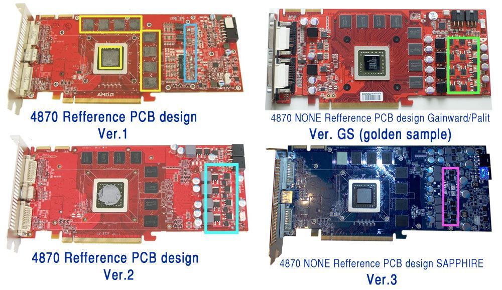

ich verzweifel hier gerade an meinem EK Kühler für die Graka. Er liegt auf gpu und rams bestens auf, nur auf den Spawas nicht, da müsste das pad doppelt so dick sein....

hm, evlt. pads auf den rams verwendet?
nein, alles nach vorschrift. Paste auf GPU und Rams, falsch anschrauben kann man den spawa kühler ja auch nicht, darum versteh ich das nicht. Ich suche gerade nen Pad was hier irgendwo noch sein müsste und dicker ist..
da war nur ein streifen bei, der gerade so für die spawas reicht

Guck Dir mal bei AT die Phobya-Pads an... die haben nen Wärmeübergangswert von 5W/mK... wie gute Paste. Und gibt's bis 5mm Dicke iirc. :bigok:
Habe das 1mm starke 120mm lange hier für meinen EK-Spawakühler genutzt, sehr schöne Sache. Und die Pads lassen sich bis maximal 50% komprimieren.

habe mein dickeres gefunden, aber selbst das reichte nicht, musste ich ers doppelt legen. ganz perfekt ist es immer noch nicht, weil die karte sich nach hinten etwas hochbiegt (ist auch ohne kühler so ;) )
