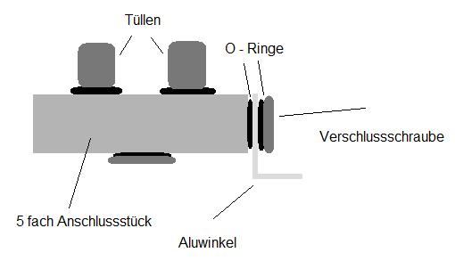

Hab schon wieder ne Frage *g*
Ich will dieses Teil hier am Gehäuseboden befestigen: http://www.aquatuning.de/product_in...l-G1-4--Anschlussst-ck-5-Fach-vernickelt.html
Könnt ich mir nen Alu Winkel bauen, ein Loch reinbohren und dann mit der Verschlussschraube befestigen.
Ich würde dann aber zwischen 5 fach Anschlussstück und Aluwinkel noch nen 5 fach Winkel anbringen.
1. Würde der O-Ring passen? http://www.aquatuning.de/product_info.php/info/p2339_O-Ring-11-x-2mm--G1-4-Zoll-ohne-Nut-.html
2. Funktioniert das, oder muss ich Angst haben, dass die Soße rausläuft?
So würde das ganze aussehn:
1.ja
2.da musst die verschlussschraube halt gut festmachen, aber ist ja metall auf metall, da geht schon was, bevor es kaputt geht.
PS: doch kein kugelhahn mehr dazwischen? das würde 2. egal machen, da du den dann ja einmal richtig dranmachst und dann nie wieder dran rumdrehst, sondern nur noch auf und zu.

Hab mir das gestern nochmal ausgiebig durch den Kopf gehen lassen.
Eigentlich find ich die Kombination von deiner ursprünlichen Idee mit dem T-Stück kombiniert mit dem 5 fach Stück am genialsten.
Das 5 fach Stück hat ja an der einen Seite 2 Anschlüsse (da kommen die Tüllen ran) und an der gegenüberliegenden Seite noch einen einzigen Anschluss. Da hätt sich das Problem ergeben, dass die ganze Apperatur nicht wirklich stabil am Gehäuse befestigen liese, weil alles nur auf der Verschlussschraube liegen würde.
Also plane ich, dass ich für den unteren Anschluss ein Loch in den Gehäuseboden bohre und dort mit der Schraube das Wasser dann ablasse.
Is am einfachsten umzusetzen, am praktischten und am schönsten, denk ich.
Also könnt ich mit den seitlichen Anschlüssen, das ganze Teil befestigen.
Was meinst du?
Was meinst du?
finde ich gut, da geringer material aufwand und sicher saubere optik, finde ich aber auch schlecht, da du so recht "fummelig" wasser rauslassen kannst, besser wäre es halt, dass man erst in ruhe nen schlauch dranschrauben kann und dann erst nach belieben in irgendein gefäß das wasser ablassen kann. und nicht: ich muss mein gehäuse über ner öffnung stehen haben (z.b. 2 fast zusammengeschobene tische), um das wasser ablassen zu können

Da muss ich dir recht geben.
Das Problem ist schlichtweg, dass ich an den Hahn nicht gut rankomm und vermeiden will, dass ich für den was in die Platte schneiden muss.
Schöner wär die Lösung auf alle Fälle.
Wenn dir noch was gutes einfällt nur her damit :)
Ich zerbrech mir seit gestern schon den Kopf drüber ^^
