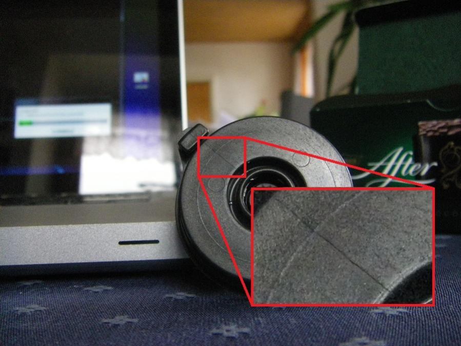

attachment.php
:motz::motz:
Ich muss den Deckel jetzt erstmal einschicken, und dann bekomme ich einen Ersatz.
Ein Bild wie das reicht AC nicht um den Schaden zu erkennen, die wollen den (kaputten) Deckel schon in den Händen halten.
Und wieder eine Woche ohne Computer :grrr:
Genau an der Bindenaht kann man auch keine Fehler erkennen auf Bildern.
Das muss man sich nun mal anschauen.
Naja, wenn die Pumpe an ist, und genau dort Wassertropfen rausquillen, ist es eigentlich schon klar. Dichtung war ja auch noch in Ordnung ;)
@PersonalTrainer: Wenn du keien Woche warten kannst:
Geh in den nächsten Aquarienbedarf, und besorg dir den Eheim 1046 Deckel...
Wenn die gut sortiert sind, kannste dir da auch gleich noch ne Ersatz-Keramikachse (ebenfalls Eheim 1046 Ersatzteil) mitnehmen. Schadet nie eine auf Reserve zu haben, denn das ist normalerweise das Teil was am ehesten mal versagt ;).
Also die Keramikachse ist mir mal ein einziges mal kaputt gegangen... als ich die Pumpe auseinander genommen habe um sie zu reinigen und mir dann die nasse Achse aus den nassen Händen entglitt und sie herunterfiel und sie in zwei Teile gebrochen war.
Dass sie im Betrieb kaputt geht ist in der Tat nicht so häufig, trotzdem gibt´s das von Zeit zu Zeit - oder z.B. wenn der PC im Auto transportiert wird oder auch wenn man die Pumpe beim Einbau irgendwie blöd fallen lässt - soll alles schon passiert sein ;).
Selber hab ich bisher auch nur mal ne Achse auf die von dir beschreiben Art geschrottet und ne weitere hab ich wegen Verschleiß ausgetauscht (was war irgendwas abrasives im Wasser - war aber nicht meine).
