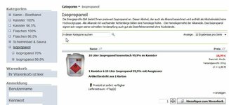

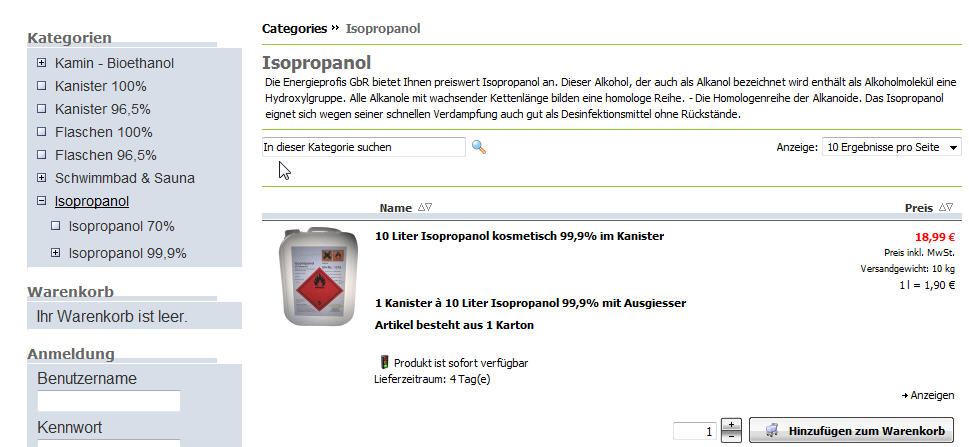

Dafür bekommst Du 10l 99.9% Isoprop im Versand:
Isopropanol - energieprofis GbR
