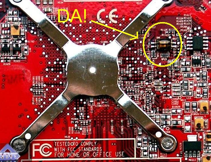

hab da mal ne interressante entdeckung gemacht:
Auf der Karte ist ein kleiner Schalter. in dem Bild hab ich eine Markierung dazugemalt, damit ihr ihn schneller findet.
Hat einer von euch ne ahnung, wozu der gut ist?
