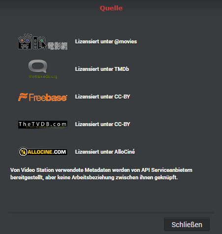

Habe nur noch den neuesten DSM/Video Station. Da fällt eben explizit auf, dass es bei krummen Dateinamen nicht klappt. Ich habe als Info folgende Quellen für Metatdaten angezeigt bekommen. Keine Ahnung ob Dir das nun hilft. Aber evtl. sind tatsächliche alte Quellen ausgefallen.

Wo hast du die Info denn anzeigen lassen? Dann kann ich das ganze mal vergleichen bei meinem Schwager.
Bei einem Film klicken: Videoinformationen bearbeiten und dann auf Quellen. Keine Ahnung ob das es so in DSM 5.1 gab.
