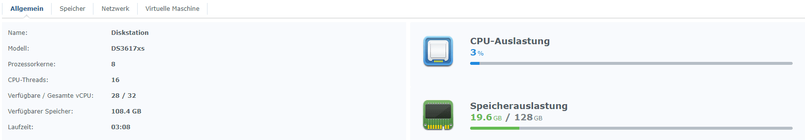

Weil es gerade passt dazu die Frage, gilt immer noch die Einschränkung, dass DSM (xpenology) "nur" 8 Kerne nutzen kann? Hatte da vor Ewigkeiten etwas von gelesen und, dass wenn man das ändern möchte den Kernel bearbeiten muss.
Ob ich mich da mal dran setze weiß ich noch nicht so genau, aber bevor ich das tue frage ich lieber nach ob sich da mittlerweile etwas geändert hat.

Ich zitiere mich mal selbst, da mir niemand antworten konnte oder wollte habe ich es nun einfach versucht.
Sowohl die 8/16 Kerne/Threads als auch die 128Gb RAM werden erkannt und können voll genutzt werden.
Loader 1.02b 6.1.4-15217 Update 3
Der Virtual Machine Manager läuft sehr gut könnte ich mich dran gewöhnen.

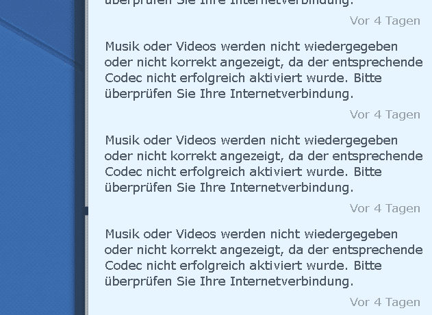

habe eine Serie (DVD) mit makemkv gerippt und auf dem NAS gespeichert. Den Rip kann jeder meiner TVs und Player lesen (DLNA). Dann habe ich mit handbrake den Rip geschrumpft. Standardeinstellungen. Gibt ja genug Videos.
Kein Gerät kann den neuen MKV-Container abspielen und mein NAS zeigt mir in der Übersicht das:
