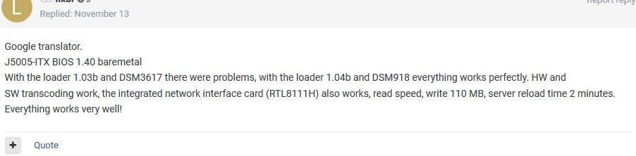

Hat zufällig jemand von Euch ein ASrock J5005 in Kombination mit XPEnology UND nutzt das Ding mit Plex? Mich würde vor dem Kauf interessieren ob die Hardware Unterstützung funktioniert oder nicht.
Ich persönlich nicht aber im XPenology Forum haben User das bereits bestätigt.
