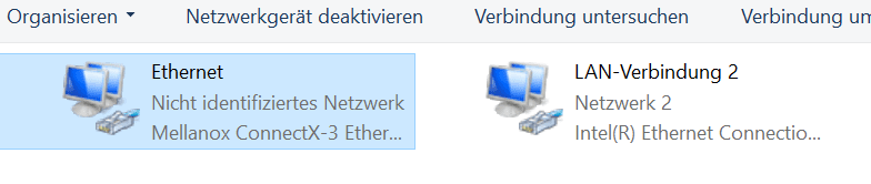

Da möchte ich mal ansetzen. Denn meine X-3 habe ich auch drin. IP und MAC wird erkannt (auch in der Grub eingetragen) bzw. habe ich vergeben (anderes Subnetz als der Rest). Der Direktlink geht auf meine Win10-Büchse. Dort wird die NIC erkannt. Treiber ist von Mellanox, passend für meine Win10 Version.
siehe Screenshots:
habe einen Direktlink eingerichtet und er fragt nach dem Passwort vom Ordner. Eingetippt und anschließend geht nichts mehr und die Windowsfehlermeldung kommt. Trotzdem gehen Paket rein und raus.
Unter Windows steht noch "nicht identifiziertes Netzwerk".
Öhm, wo klemmts?
Im DSM oder Windows?
siehe Screenshots:
Öhm, wo klemmts?
