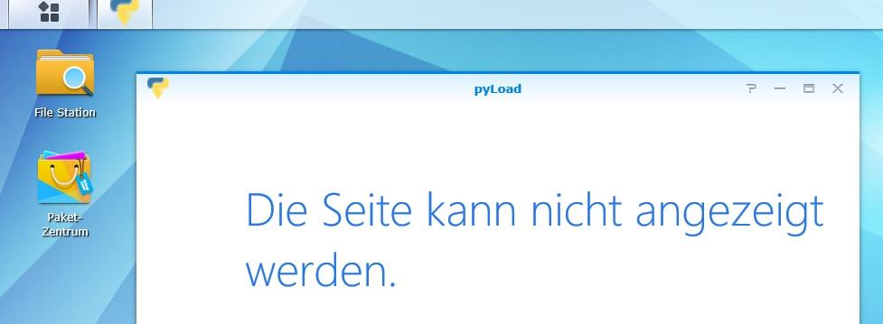

So jetzt habe ich Pyload runtergeladen und wurde auch installiert, aber beim Start von Pyload in der DSM öffnet sich das Pyload Fenster und "Fehler: Verbindung fehlgeschlagen
Firefox kann keine Verbindung zu dem Server unter 192.168.178.2:8000 aufbauen"
IE, Chrome etc. gleiche Fehlermeldung...Und DSM sprech ich ja auch über die IP direkt an das sollte daher gehen.
hab ich doch über die Paket-Quelle geladen - Pyload ist doch auf meiner DSM geladen nur wenn ich es starte kommt ein weisses Fenster und die Fehlermeldung

Pyload Ordner mit den Rechten steht?
IP:8000 geht auch nicht?
Pyload Ordner hat admin Rechte
IP:8000 geht nicht - und Firewall / Router hab ich auch nicht so eingerichtet das die stören
EDIT: läuft jetzt - einfach mal alles neu installiert.
EDIT2: nach Reboot gehts wieder nicht...so ein Rotz - sorry
