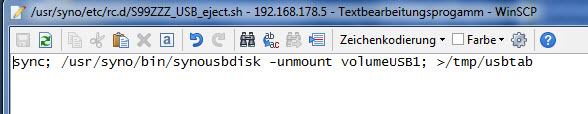

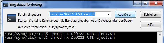

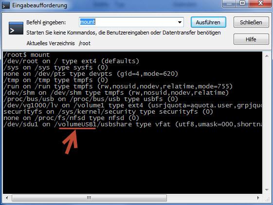

Unmounten des USB-Sticks:
Ich bin nach der Anleitung auf Seite 1 vorgegangen.
Ein bzw. drei Bilder sagen mehr als 1000 Worte - bei mir wird der USB Stick nicht korrekt ausgeworfen. Jemand eine Idee?
Name des USB-Sticks per mount-Befehl:
*.sh-Datei und Ablageort (im Fenster des Bildes oben):
Erteilung der Rechte:
Ich glaube es ist alles in Ordnung, oder?
Der Stick wird nach wie vor in der FileStation angezeigt.

Lese die VID und PID aus und füge die in der syslinux.cfg ein, wenn du den Stick nicht sichtbar in der Filestation haben möchtest.Ansonsten ist der Stick schon "ausgeworfen". Sonst hättest du noch den "Eject" Button oben rechts in der DSM Oberfläche. Falls Du den doch noch hast,dann hast Du was falsch gemacht.
