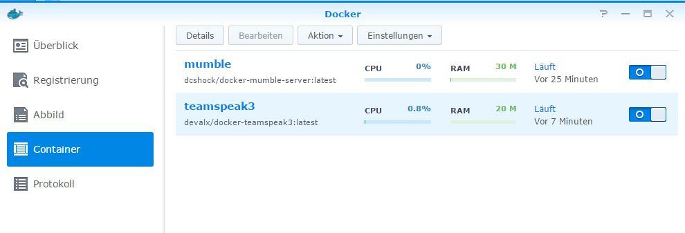

das 5.2 Bootimage scheint wohl in den letzten Zügen zu liegen. Der Docker Support ist für mich das Killerfeature. Damit kann man leicht x-beliebige Services starten die vom Grundsystem abgekoppelt sind aber kaum Resourcen belegen.
Bei mir lief alles (bis jetzt) Problemlos.
Auf dem ESXI Bootimage getauscht. Dann Neustart mit Upgrade/Migration. Dann Assitent genutzt um DSM 5.2 -pat file zu installieren. Dabei hat das neue Bootimage wohl neue treiber für intel dabei gehabt und ich musste nach dem update meine manuelle ip nochmal neu eintragen aber dann wars fertig.
Bei mir lief auch alles sorgenfrei. Ich war mutiger.
1. Stick mit der neuen Version bespielt
2. syslinux.cfg mit serial und macs versorgt
3. Stick angeschlossen und das update für die 5.2 eingespielt
4. nach dem Neustart wurde update1 angeboten
5. Installiert und neu gestartet. Bis jetzt alles ohne Probleme und der ganze Vorgang hat ganz gemütlich 20 Minuten mit Käffchen gedauert. ;-)
Mumble und Teamspeak Server läuft jetzt schön "gesandboxed" auf der Synology über Docker :-)
