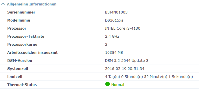

hab grad mal ein altes System reaktiviert (WS 2012R2) und es zeigt als CPU nun eine i3-4130 an :)
wies dem aber 2 virt kerne einer i5-4690s zu :)
Vergleich dazu :
ist mit den neuen Boots und DSM nun "raten" angesagt ? ^^

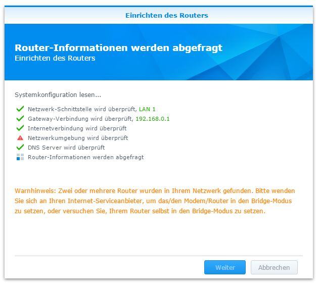

Kann mir mal einer erklären warum das DSM bei der Einrichtung des Routers bezüglich Port-Freigaben meint zwei Router im Netz zu finden obwohl ich nur die Fritz!Box als Router im Netz habe?
attachment.php
hattest du die platten importiert und auf der alten nen DNS Server aktiv ?
oder ein Proxy addon ? btw win10 im Lan ?
Den i3 zeigt er immer an Pumuckel. Bei mir läufts es auf dem Microserver und da steht auch der i3 drin. Und auf meiner Spielkiste mit amd e350 zeigt er auch den i3 an.
danke, früher war es immer ein älterer (ja nicht schimpfen, die andere läuft noch auf 4.x)
Kann diese falsche Darstellung eigentlich irgendeinen Einfluss auf die Performance haben? Nein oder?
Welche falsche Darstellung ? Die CPU Anzeige ist die von der Orginal Syno Box (DS3615xs) den Anzeigename kann man glaube ich auch irgendwo in der config Files anpassen wenn einem das stört hatte ich mal im Forum gelesen. Der Takt und die Kerne sollten aber mit der verwendeten CPU übereinstimmen.
betreffend der CPU gibt es hier den entsprechenden Beitrag dazu. Ich bei meinem Asrock N3150-ITX wird der i3 angezeigt. Wenn ich diesen dann richtig installiert habe werde ich auch versuchen den richtigen Eintrag zu machen.
Der 4. Beitrag erklärt auch wie man zu den "richtigen" Einstellungen kommt bzw. ob die CPU unter DSM richtig erkannt wird
Was geht den mit Xenoboot ab

ja und es ist und bleibt ein Virt layer :) - genannt Transformation
aber mein Altes System hatte die CPU anders erkannt ... evtl solltest du mal gucken, was Xenoboot ist (warum es HW Support liefert für nicht unterstützte HW, oder denkst du Synology unterstützt die HW ?)
... warum denkst du ist da immernoch das 12 drive limit
nur Trantor damals integierte direkt in die DSM neue HW
die i3 Angabe ist hardcoded, das ist einfach nur ein Text der angezeigt wird.
Einen Bootloader als Virtualisierungsebene zu bezeichnen zeugt von fundiertem Halbwissen :lol:
