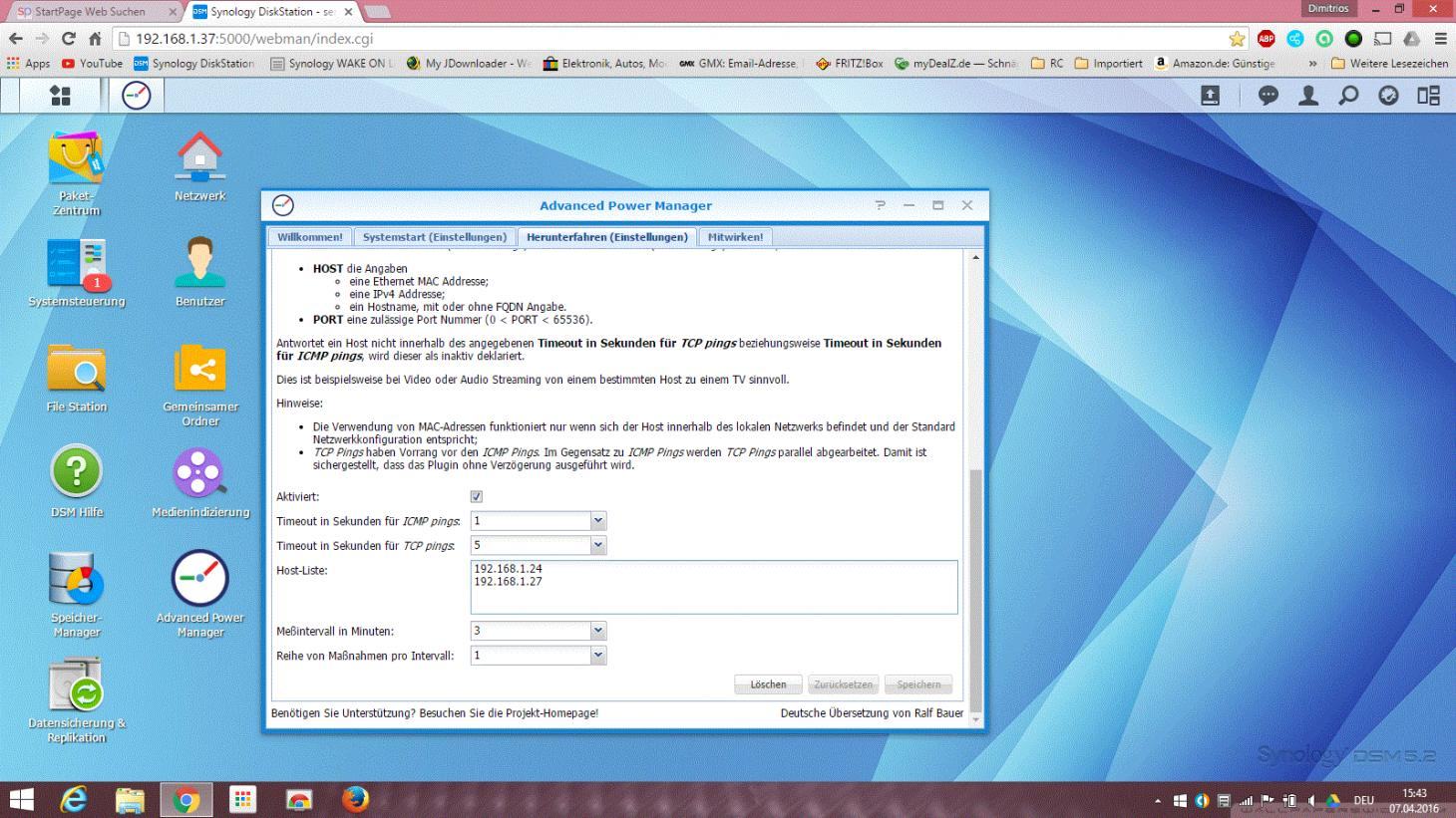

hallo,
funktioniert das plugin advanced Power Manager bei euch ?
IP`s sind eingetragen ist das so richtig?

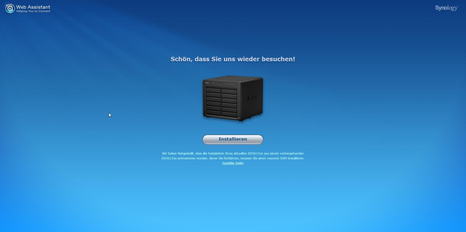

Guten Abend zusammen.
Ich bräuchte dringend Hilfe.
Meine bessere Hälfte kam auf die glorreiche Idee auf den Update-Button zu drücken, wodurch die Version 6.x runtergeladen wurde.
Nach einem Neustart war die Box nicht mehr erreichbar und wenn ich nun auf das Webinterface gehe sehe ich folgendes.
Vorher war Version 5.2-5644 Update 5 installiert.
Nun weiß ich nicht was ich machen kann bzw. soll um keinen Datenverlust zu riskieren, wenn es dafür nicht sowieso schon zu spät ist.
Und ja die "bessere" Hälfte wird in Zukunft nicht mehr auf solche glorreichen Ideen kommen, bzw. gar nicht die Möglichkeit dazu haben.
