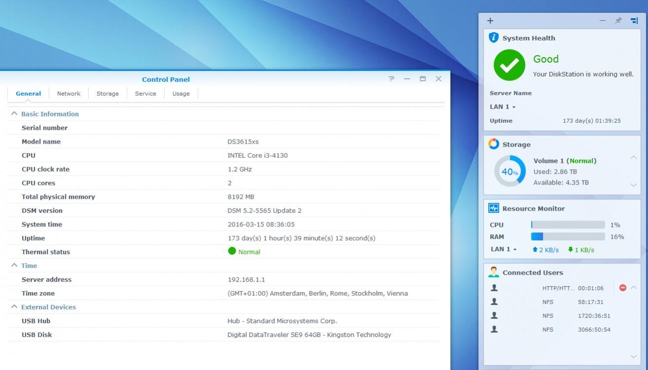

Ich frag mich eher warum alle die sich einen HP G8 holen, die Kiste ständig an und aus schalten wollen um "Strom zu sparen"...
Meiner läuft seit knapp nem halben Jahr am Stück und das ohne Probleme!
