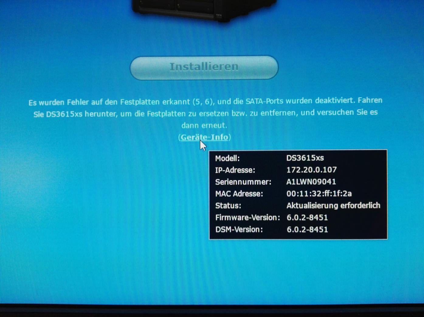

Hallo zusammen, ich habe ein Problem mit XPEnology und hoffe dass ihr mir helfen könnt.
Eingesetzt wird seit mehreren Monaten ein DELL T20 mit 8GB RAM, 2x2TB, 1x4TB und 1x 8TB HDD und DSM Version 6.02@ Baremetal, diese Konfiguration lief immer einwandfrei.
Ein Vorwort zu Maßnahmen die ich direkt vor dem Auftreten des Problems durchgeführt habe:
Vor drei Tagen habe ich eine der 2TB HDDs durch ein 8TB Modell ersetzt und Daten darauf kopiert, auch hierbei gab es kein Problem.
Dann wollte ich gestern ein Firmwareupdate der Festplatte machen weil es mitlerweile eines gab und habe daher alle anderen HDDs getrennt und einen Bootbaren USB Stick gestartet, allerdings habe ich das Firmwareupdate letztlich nicht durchgeführt und auch keine sonstige Veränderung vorgenommen und wollte den Server anschließend wieder in Betrieb nehmen. Also habe ich alle HDDs wieder angeschlossen und den Server gestartet.
Das Booten mit dem Bootloader schien laut Monitor auch ganz normal zu funktionieren, doch ich konnte die Weboberfläche der Diskstation nicht mehr erreichen (Ich habe im DSM eine feste IP - 172.20.0.2) eingestellt. Auch schint die Diskstation sich keine IP per DHCP zu holen (zumindest zeigt mir die Fritzbox nichts an und der DS Finder auch nicht). Merkwürdig ist auch, dass die HDDs beim Starten nicht rödeln (haben sie sonst immer fleißig getan.
Ich habe dann mal Versucht in das Konfigurations Menü der Diskstation zu booten, jetzt holte sich die Diskstation plötzlich eine IP per DHCP. Dort wurde mir dann angezeigt "Es wurden Fehler auf den Festplatten erkannt (5, 6), und die SATA-Ports wurden deaktiviert..." (Screenshot im Anhang). Das komische ist, dass ich mir sicher bin in der cfg Datei nur 4 SATA Ports eingetragen zu haben, 5 und 6 dürften also gar nciht da sein, oder?
Ich bin etwas ratlos und hoffe, dass mir irgendjemand helfen kann.
Du hast Festplatte 5 und 6 nicht an den gleichen Port wie vorher angeschlossen. Tausch mal die Ports um, vielleicht hast du Glück.
OK, das werde ich probieren, allerdings ist es schon ein wenig komisch, da ich nur 4 HDDs (und auch Ports) habe.
Aber vielleicht klappt es ja tatsächlich. Mir war nicht klar, dass die HDDs immer an den gleiochen Ports hängen müssen...
Leider liegt der Fehler nicht in einem Vertauschen der SATA Kabel begründet. Ich habe die Kabel nun noch einmal durch gewechselt und mein Problem besteht weiterhin. Hat jemand anderes eine Idee?
