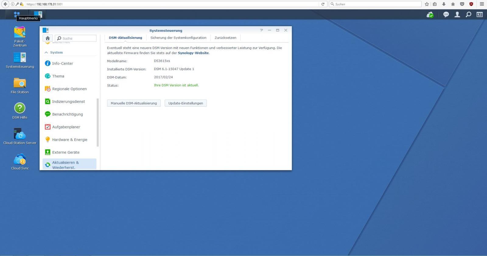

Update 2 ? Bei mir ist Update eins das neuste.

Wird aktuell ausgerollt. Hat noch nicht jede Maschine. Also auch da wieder aufpassen mit dem update, dabei habe ich gerade gestern erst eine mit dem aktuellen Loader aufgesetzt :-( taugt halt nur für Tests und rumspielen. Schade eigentlich.
