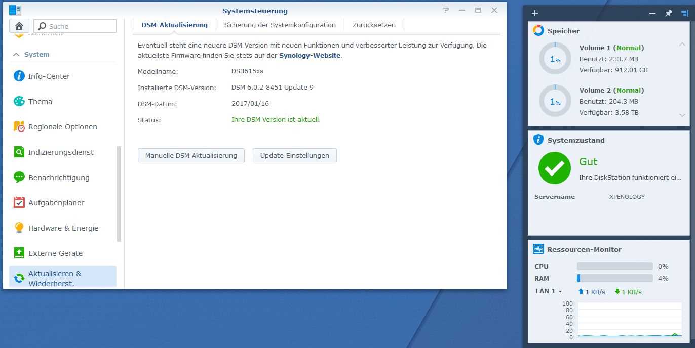

Falls es jemanden interessiert:
Ich habe in ESXI6.5 die DSM6 installiert und erfolgreich das Update 9 eingespielt.
Das Ganze läuft bis jetzt super performant und stabil. (Auf einem DELL T20)
Zuerst bin ich dieser Anleitung gefolgt: KLICK
Hierbei gab es dann aber ein paar Probleme mit der VM die dem Bootloader Image beilag…
(es liesen sich z.B. keine Specs der VM editieren usw…)
Ich habe dann eine komplett neue VM mit folgenden Specs erstellt:
Gastsystem: Debian GNU/Linux 8 (64bit)
Kompatibilität VMware 6.5
Ram und CPU nach Belieben (bei mir 4GB und 4 CPU-Cores)
Aus der oben verlinkten Anleitung die vorkonfigurierte .vmdk als Bootfestplatte zuweisen
Eine weitere Festplatte 5GB groß um Xpenology installieren zu können.
Eine Netzwerkverbindung
1.)Danach wird das System gestartet und in die Konsole gewechselt, hierbei ist es wichtig, das man beim Bootscreen sehr schnell die unterste Option für ESXI wählt. (Muss man nur einmal machen, er behalt die Einstellung)
2.)Jetzt im Browser die IP der DSM eingeben.
3.)Dann den manuellen Installationsprozess auswählen und hierbei die aktuelle DSM Software von Synology herunterladen. (der Link wird einem bei der Installation gezeigt)
4.)Diese wird dann während des Installationsprozesses hochgeladen. (Einfach den Instruktionen folgen)
5.)Nach 10 min war das Ganze dann fertig und voila! Die Kiste rennt!
6.)Jetzt die erstkonfiguration der DSM durchführen (Adminkonto usw...) bis mann zur Benutzeroberfläche kommt
7.)Hiernach einfach in der DSM auf die Systemsteuerung / Aktualisieren & Wiederherstellen, hier erscheint dann das Update. --> einfach auf AKTUALISIEREN klicken und fertig!
8.)Nun wird die VM heruntergefahren und man kann beginnen der VM Platten zuzuweisen (dies habe ich per RDM gemacht)
9.)Die VM dann wieder hochfahren und die Platten einfach in der DSM Software konfigurieren.
10.)Fertig!
Gruß Rocker
