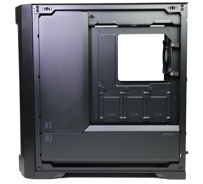

Das Innere des Performance 1 zeigt einen typischen Zweikammeraufbau mit der Mainboardkammer oben und einer kombinierten Kammer für Netzteil und Laufwerkskäfig unten.
Die Erweiterungskarten werden mit Rändelschrauben montiert. Die Netzteilabdeckung zeigt Luftöffnungen und insgesamt drei 120-mm-Lüfterplätze.
Hinter der Front erlaubt eine Aussparung in der Netzteilabdeckung die Montage von größeren Radiatoren. Sie lässt allerdings nur etwa 3,3 cm Platz. Neben 360-mm-Radiatoren sind selbst 420-mm-Radiatoren möglich.
Das Glasseitenteil auf der rechten Seite wirft die Frage nach dem Kabelmanagement auf. Die Kabel verschwinden einfach hinter zwei stählernen Abdeckungen. Zu sehen sind allerdings die drei 2,5-Zoll-Laufwerksträger, an denen 2,5-Zoll-Laufwerke mit Kreuzschlitzschrauben montiert werden. Auch die 8-Pin-EPS-Stränge wird man üblicherweise sichtbar in Rückwandnähe verlegen. Sie können mit zwei Klettverschlüssen gut fixiert werden.
Die Kabelabdeckungen können nach dem Lösen von zwei kleinen Kreuzschlitzschrauben und einer Rändelschraube abgenommen werden. Dahinter zeigt sich ein praktischer Kabelkanal.
