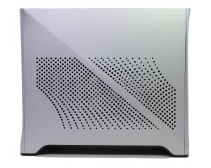

Es sieht zwar so aus, als würde Fractal Design klassische Seitenteile nutzen. Front, Seiten, Rückwand und Holzdeckel bilden aber eine Einheit und werden als Haube nach oben gezogen, wenn der Innenraum zugänglich gemacht werden soll. Beide Seiten zeigen zahlreiche Luftlöcher. Auch an den Seiten gibt es keinen Staubfilter.

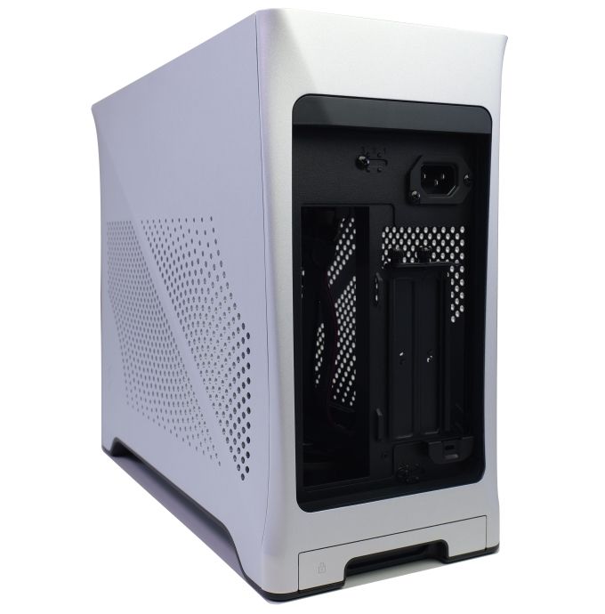

Der schlichte Stahlkorpus der Unterkonstruktion zeigt sich an der Gehäuserückwand. Hier wird auch schon deutlich, dass der Innenaufbau gegenüber dem Vorgänger radikal geändert wurde. Fractal Design nutzt beim Era 2 zwei nebeneinanderliegende Kammern: In der rechten Kammer finden Mainboard und SFX-(L)-Netzteil Platz, links werden Grafikkarte und 2,5-Zoll-Laufwerke untergebracht. Eine Kaltgerätekabelbuchse nimmt das Netzteilkabel auf und verlängert es in den Innenraum.
Daneben zeigt sich eine Schraube, die mit einer Skala von 1 bis 3 beschriftet wurde. Insgesamt vier dieser Schrauben (je zwei an der Vorderseite des Korpus und an der Rückwand) halten den versetzbaren Mainboardträger. Dieser kann in drei unterschiedlichen Positionen montiert werden. So lässt sich entweder mehr Platz für einen etwas höheren CPU-Kühler oder für eine dickere Grafikkarte schaffen. Die CPU-Kühlerhöhe variiert je nach Mainboardträgerposition zwischen 5,5 - 7 cm und die Grafikkartendicke zwischen 4,8 - 6,3 cm. Wer die maximale CPU-Kühlerhöhe ausschöpfen will, muss mit der minimal möglichen Grafikkartendicke zurechtkommen - und umgekehrt.

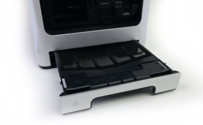

Um die Gehäusehaube nach oben abnehmen zu können, muss zuerst der Bodenstaubfilter nach hinten herausgezogen werden. Darauf weist ein kleines Schloss-Symbol an der Staubfilterblende hin. Diese besondere Lösung erklärt auch die Kurzanleitung, die zusätzlich zur regulären Anleitung beiliegt.
