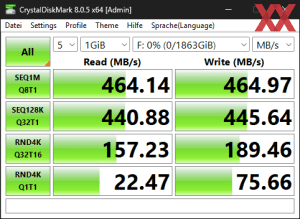

USB-3.2-Gen1-Performance
Das Gigabyte B860 Eagle WiFi6E stellt ebenfalls nur zwei USB-3.2-Gen1-Schnittstellen zur Verfügung. Alle beide werden über den Header intern realisiert. Intels B860-Chipsatz kümmert sich um die beiden Anschlüsse. Für den USB-3.2-Gen1-Performancetest haben wir ebenfalls die oben genannte USB-3.2-Gen2x2-Lösung verwendet.
Noch einmal grob durch 2 dividiert ergibt die Datenrate von um die 460 MB/s (netto). Die Leistung passt erneut.

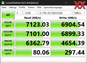

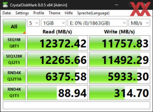

Auf dem Gigabyte B860 Eagle WiFi6E gibt es zwei M.2-Schnittstellen über den B860-Chipsatz, die mit jeweils vier Gen4-Lanes angebunden sind (64 GBit/s). Die oberste M.2-Schnittstelle agiert zusammen mit dem LGA1851-Prozessor im Höchstfall im PCIe-5.0-x4-Modus ohne Lane-Sharing.
Für den M.2-Test verwenden wir die T700-Gen5-SSD von Crucial (Hardwareluxx-Test) in der 2-TB-Version, die im Maximum mit PCIe 5.0 x4 über das NVMe-2.0-Protokoll bietet (sofern das Mainboard dies unterstützt). Sie wird vom Hersteller mit einer sequentiellen Lese- und Schreibrate von bis zu 12.400 MB/s respektive 11.800 MB/s angegeben.
Die oberste M.2-Schnittstelle geht über den LGA1851-Prozessor bis PCIe 5.0 x4 ans Werk. Das Limit stellt ganz klar unsere verwendete T700-Gen5-SSD von Crucial dar. Crystal Disk Mark hat jedoch gute 12.372 MB/s lesend und 11.757 MB/s schreibend ermittelt. Über den B860-Chipsatz wird Crucials T700-SSD durch das PCIe-4.0-x4-Interface kräftig eingebremst. Die dafür ermittelten Werte sind mit 7.123 MB/s beim Lesen und 6.904 MB/s beim Schreiben jedoch passend.
