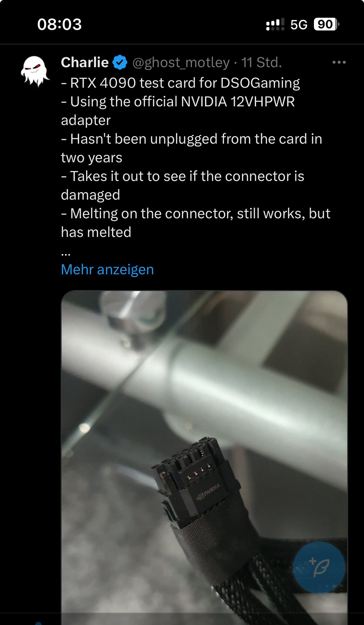

4090 Stecker nach 2 Jahren angeschmort 🫣

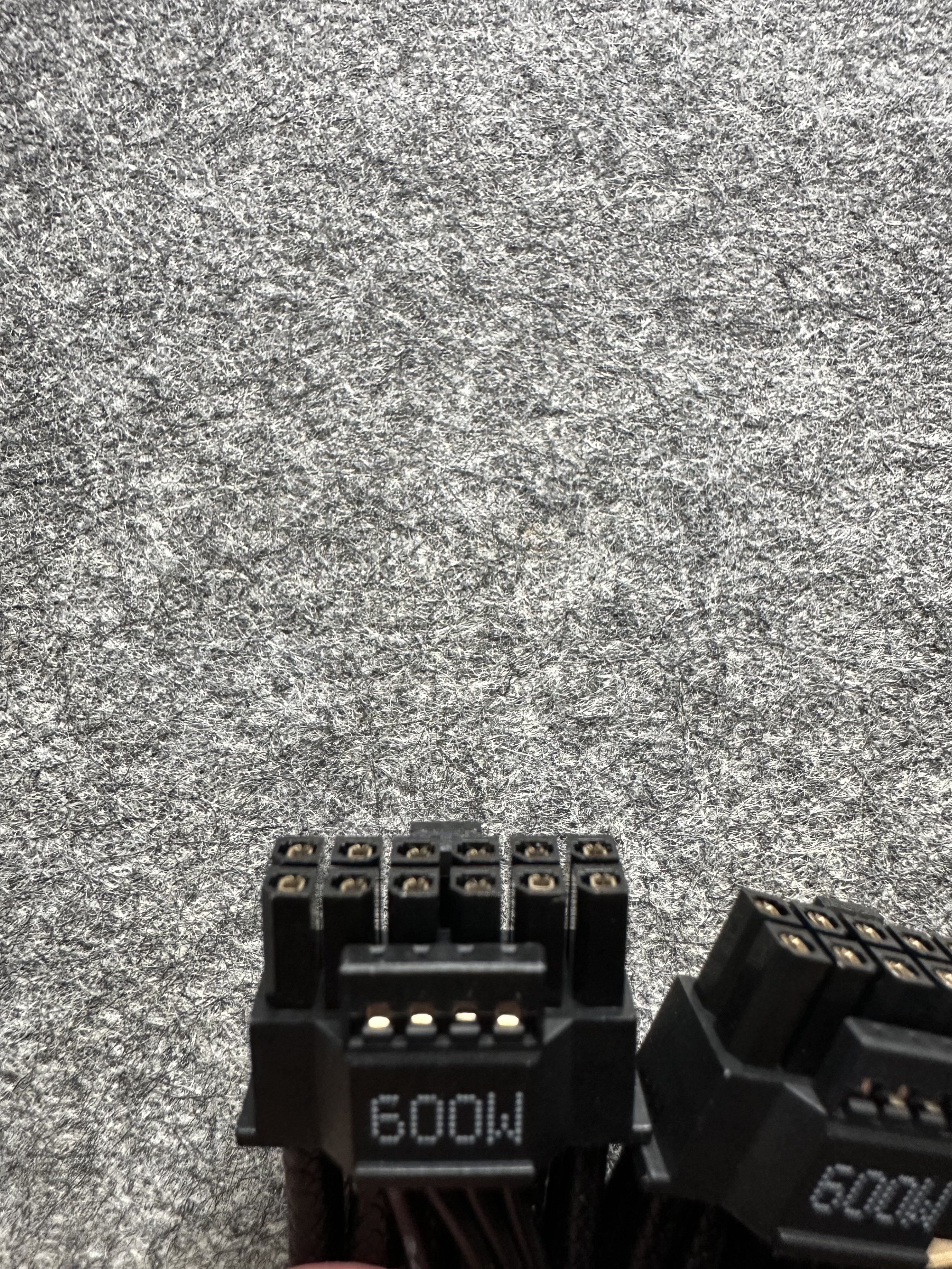

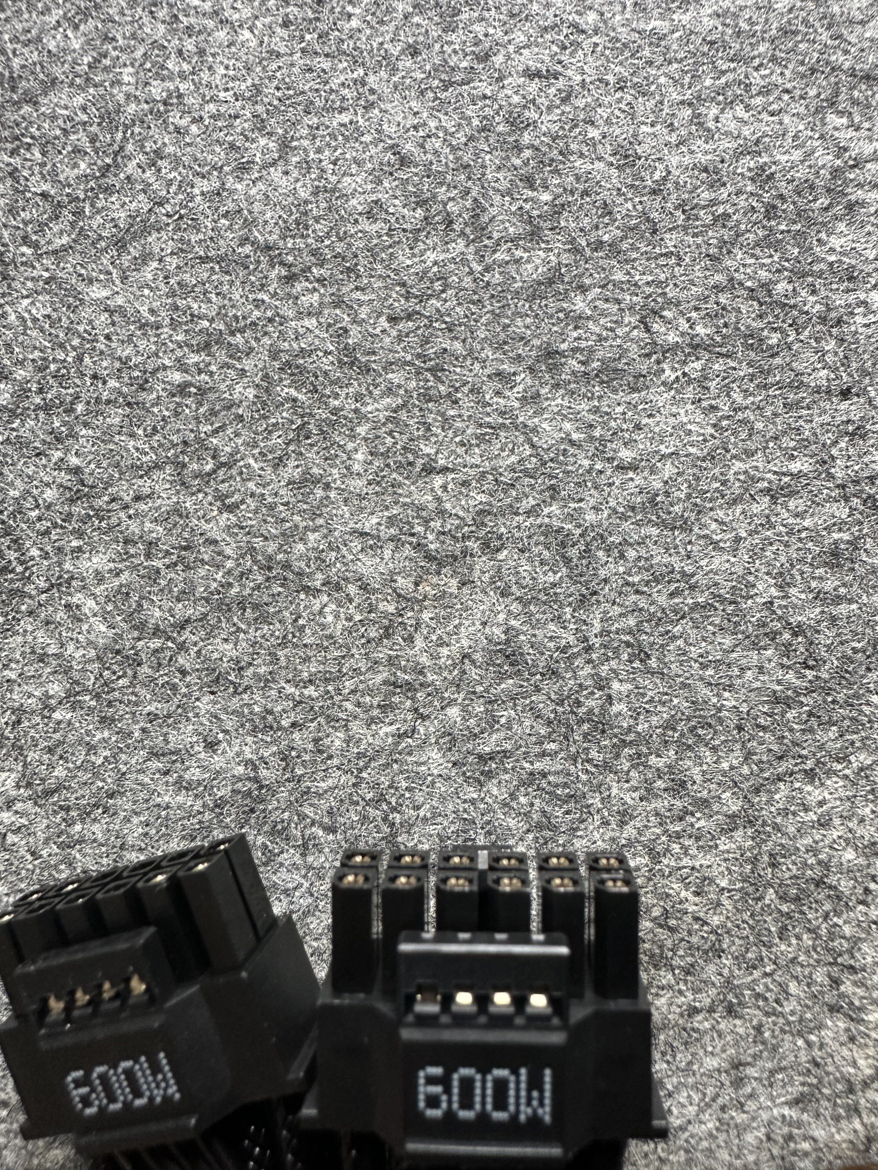

Das hier würde erklären, warum das Thema nicht bei jedem auftaucht.
Sowohl mein Adapter von nVidia als auch das direkte Kabel vom Netzteil hat (an beiden Seiten) vollbelegte Kontakte :fresse2:
Wenn ich mir das Video von J2C genauer anschaue, scheint das Problem halt nicht der Stecker, nicht die GPU und auch nicht das Netzteil zu sein - sondern schlechte Verarbeitungsqualität und mangelnde QC der Kabel bzw. dessen Stecker.
Hier mal das Kabel von meinem Enermax PlatiGemini 1200W. Die Pins sitzen auch nicht fest und können mit ein wenig Bewegung am Kabel nach hinten gezogen werden....
