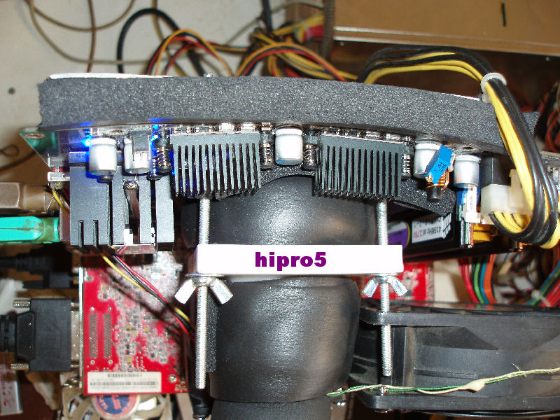

wenn ich mir mal angucke wie hipro seinen kühler festknallt...
also dass nen ich mal anpressdruck :d man auchte auf das pcb --->
