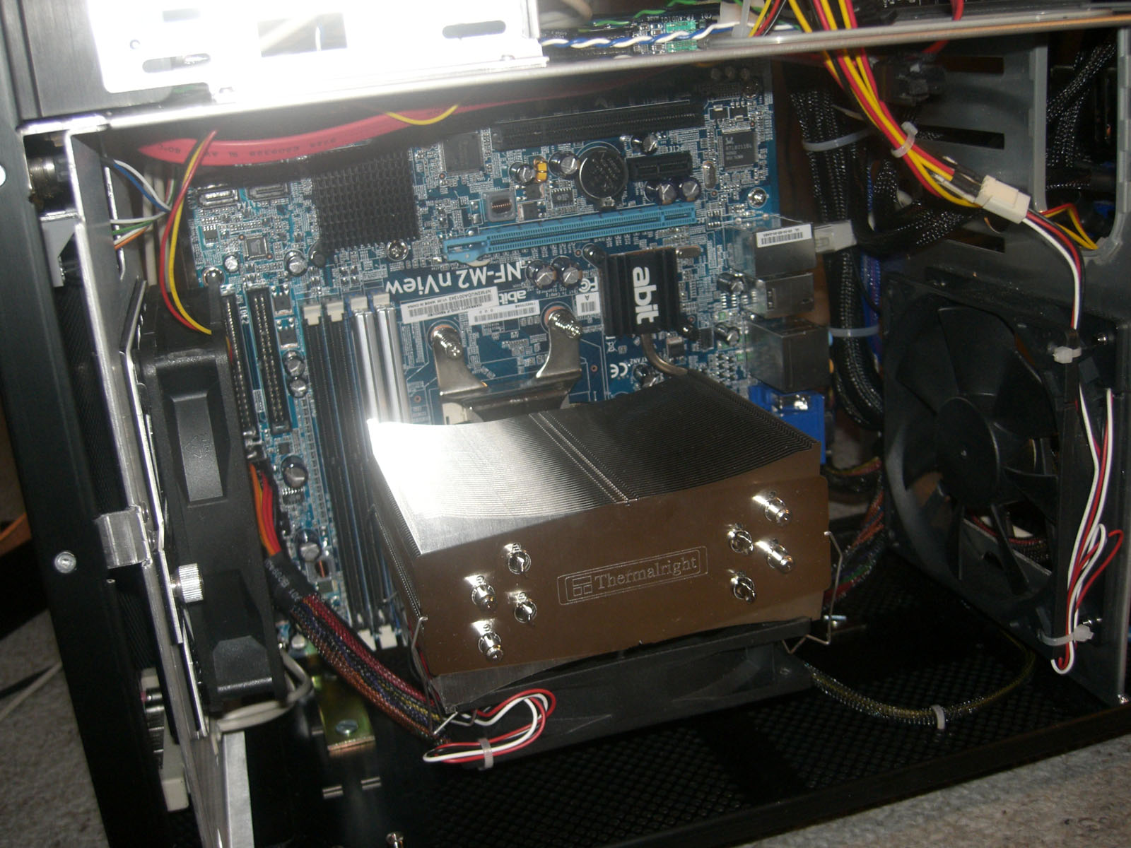

Bei mir liegt die Heatpipe waagerecht und das kratzt die nicht. Scheint ne ordentliche zu sein ;).

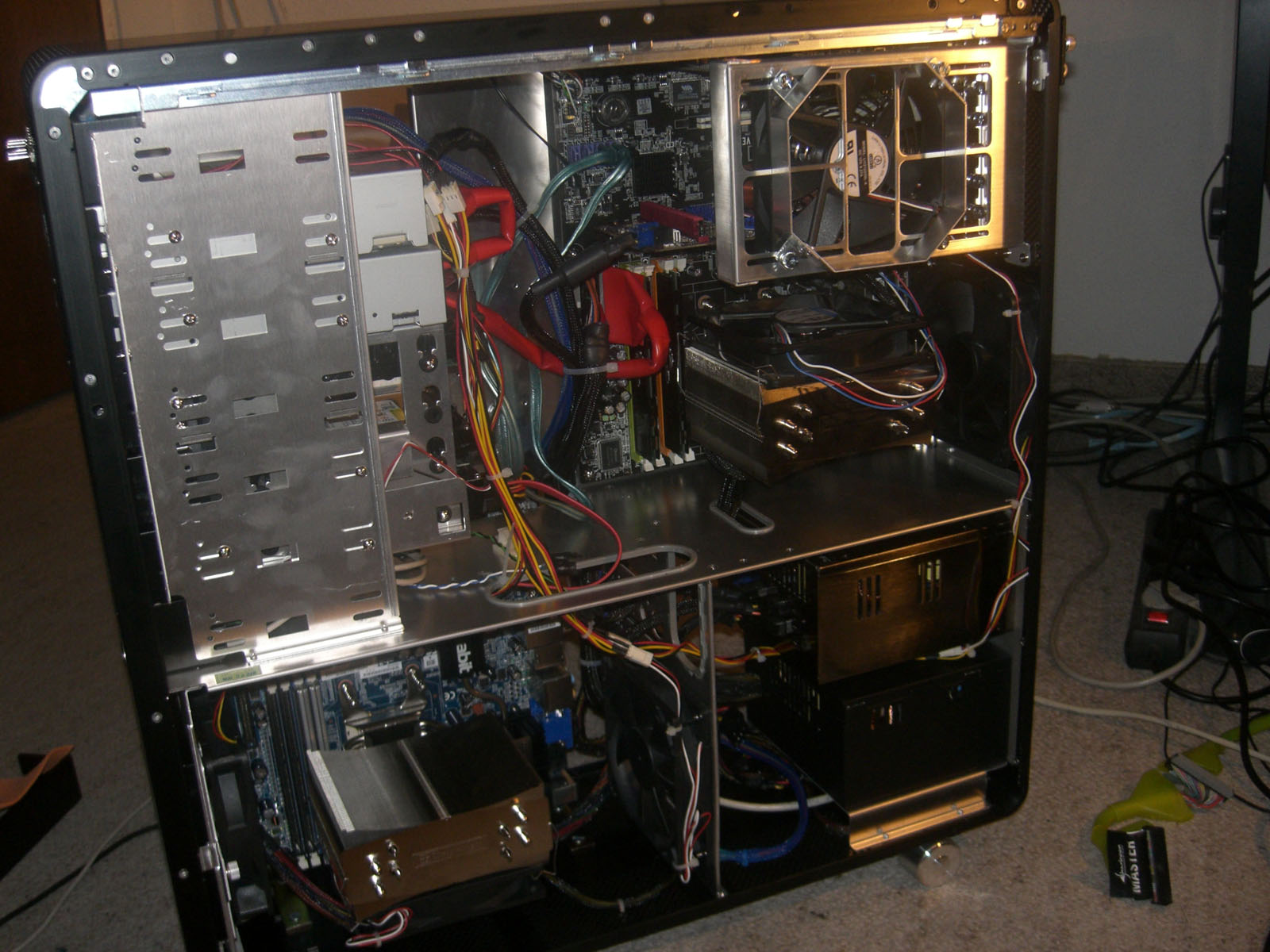

Was meinst du mit überkopf? So wie BTX?
Das ist ein Konzept, das ähnlich wie BTX das ATX-Board einfach kopfüber an die gegenüberliegende Gehäuseseite pappt. Von vorn gesehen schraubt man zB. nicht die linke, sondern die rechte Seitenwand ab, um in den Rechner zu kommen. Manche Gehäuse wie LianLis (oder so) verbauen auch das Netzteil irgendwo anders, bei mir steht einfach alles Kopf. Also im hinteren Teil! Vorn sind immer noch die Laufwerke oben, aber hinten sind oben die PCI-Slots und unten das Netzteil, und dementsprechend innen auch die CPU unten und die PCIs oben. Somit steht die Heatpipe, die die Wärme von der NB an den Kühlkörper auf den Spannungswandlern oben abführen soll, kopf, und die Hitze müßte komplett in dem kleinen NB-Kühler bleiben.

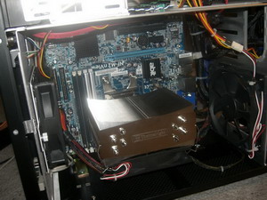

DaReal (und ich meine Feichti auch) haben das Board auch überkopf eingebaut - keine Probleme, soweit ich weiß!
jup also bis jetzt lauft es 1a :) und hat am we schon den LANParty teste bestanden :)
so is das mobo bei mir eingebaut uns bis jetzt keine probs
feichti
