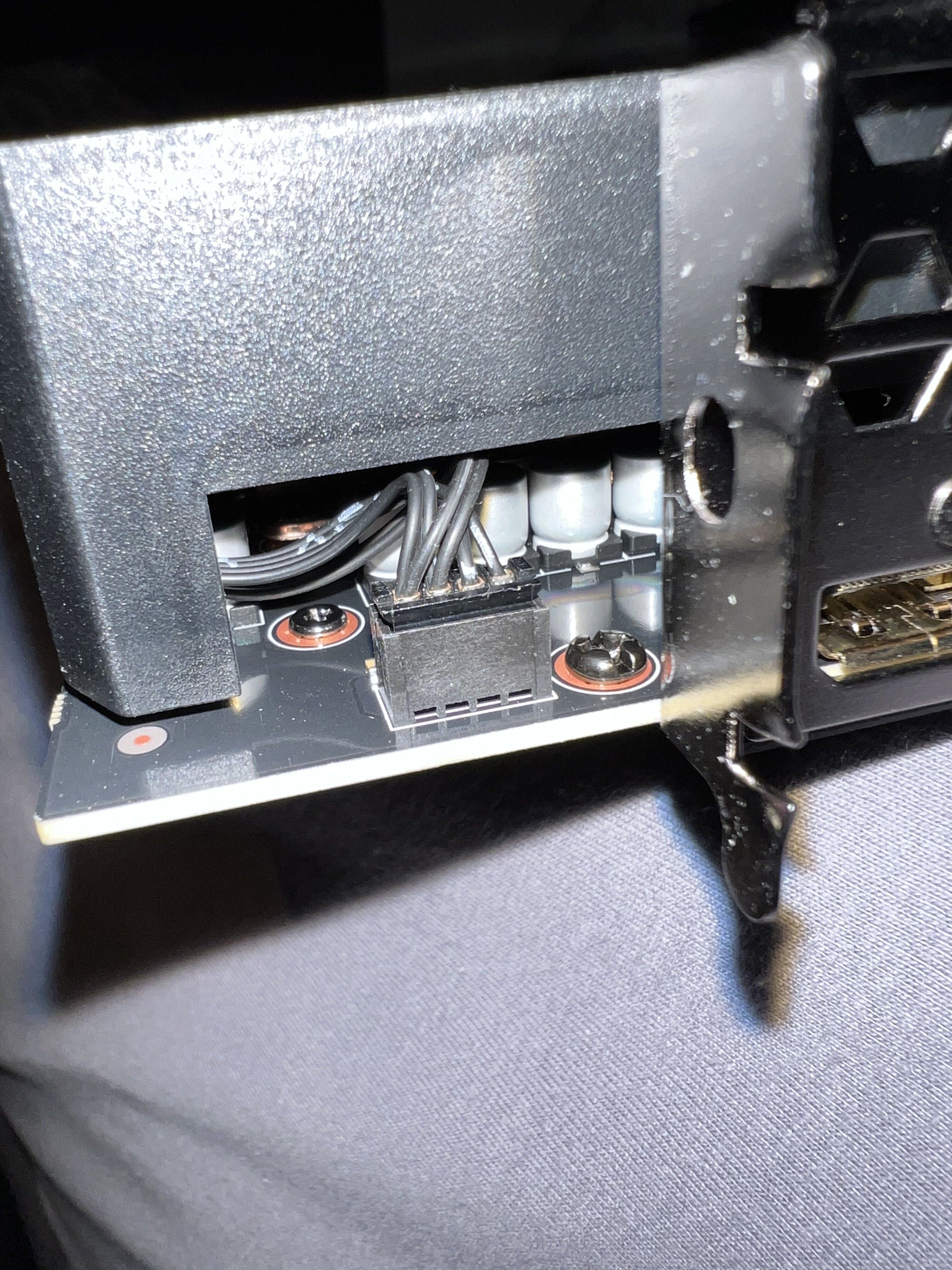

Also soweit ich sehen kann ist dieser 4pin Slot für die Pumpe und Lüfter, man könnte die Pumpe doch steuern ohne es auseinander zunehmen:unsure:
Vielleicht Mal die Frage an alle, statt einer Waterblock, wäre es nicht möglich die Lüfter durch 3 Standard Noctua Lüfter zu ersetzen? Sieht zwar dann nicht besonders fancy aus ist dann aber wenigstens leise wie ein Frauen Pups.
Natürlich ist das möglich… warum auch nicht
