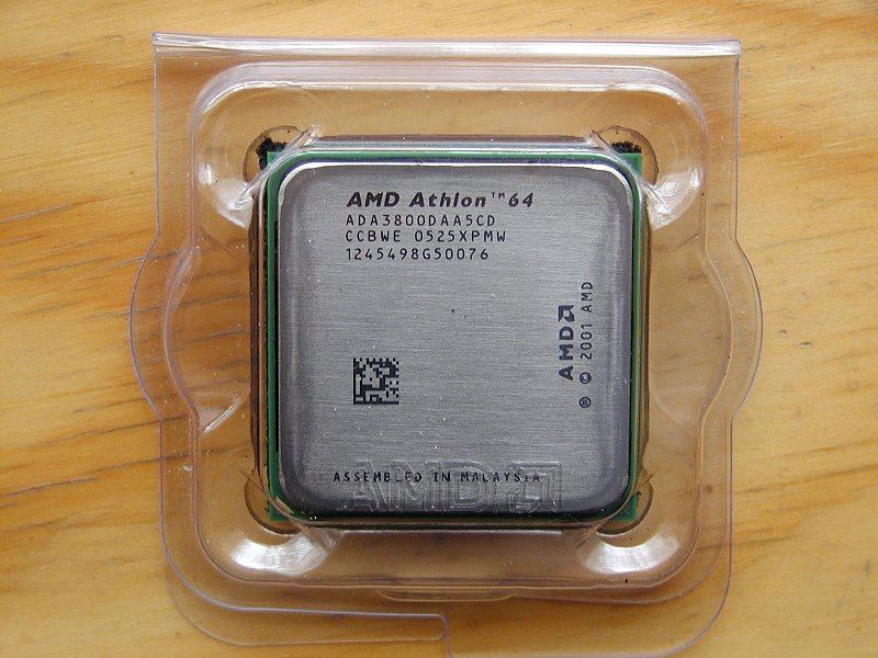

wo sehe ich jetzt nochmal das stepping cpu-z ???
bin ganz durchen wind man man man
Stepping bei CPU-Z?
Das Stepping siehst direkt auf der CPU.
Oder meinst was anderes?
