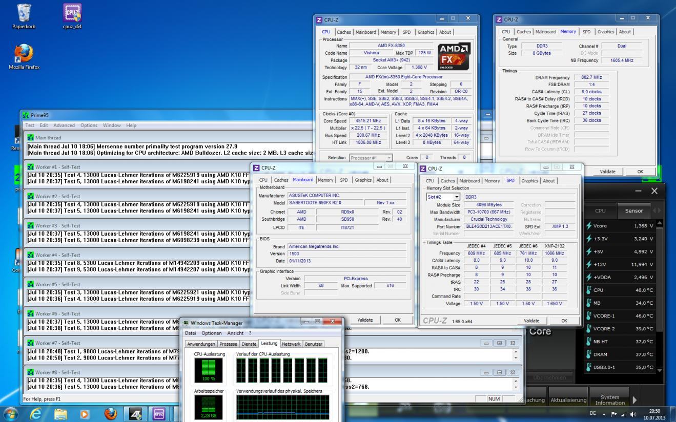

Mein über 2 Stunden Prime Run bei 4,5GHz: FX8350@4,5@1,368V Prime95_27.9.jpg
Als nächstes werd ich schauen, was für 4GHz benötigt wird.

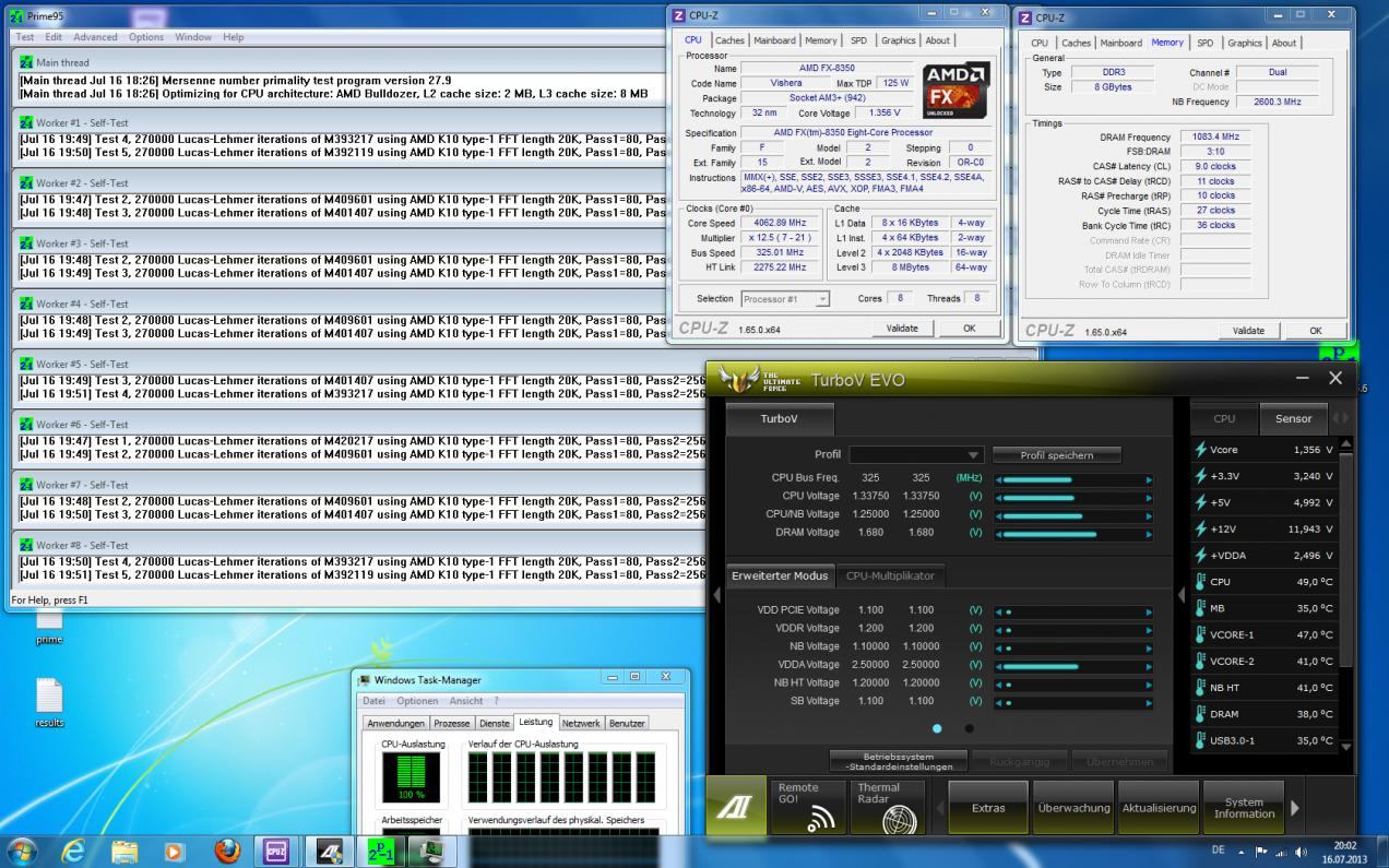

Mein Run bei NB@2600MHz@1,25V + Ref-Takt von 325MHz:
Mal sehen wie weit ich noch mit dem Ref-Takt hoch komme.
