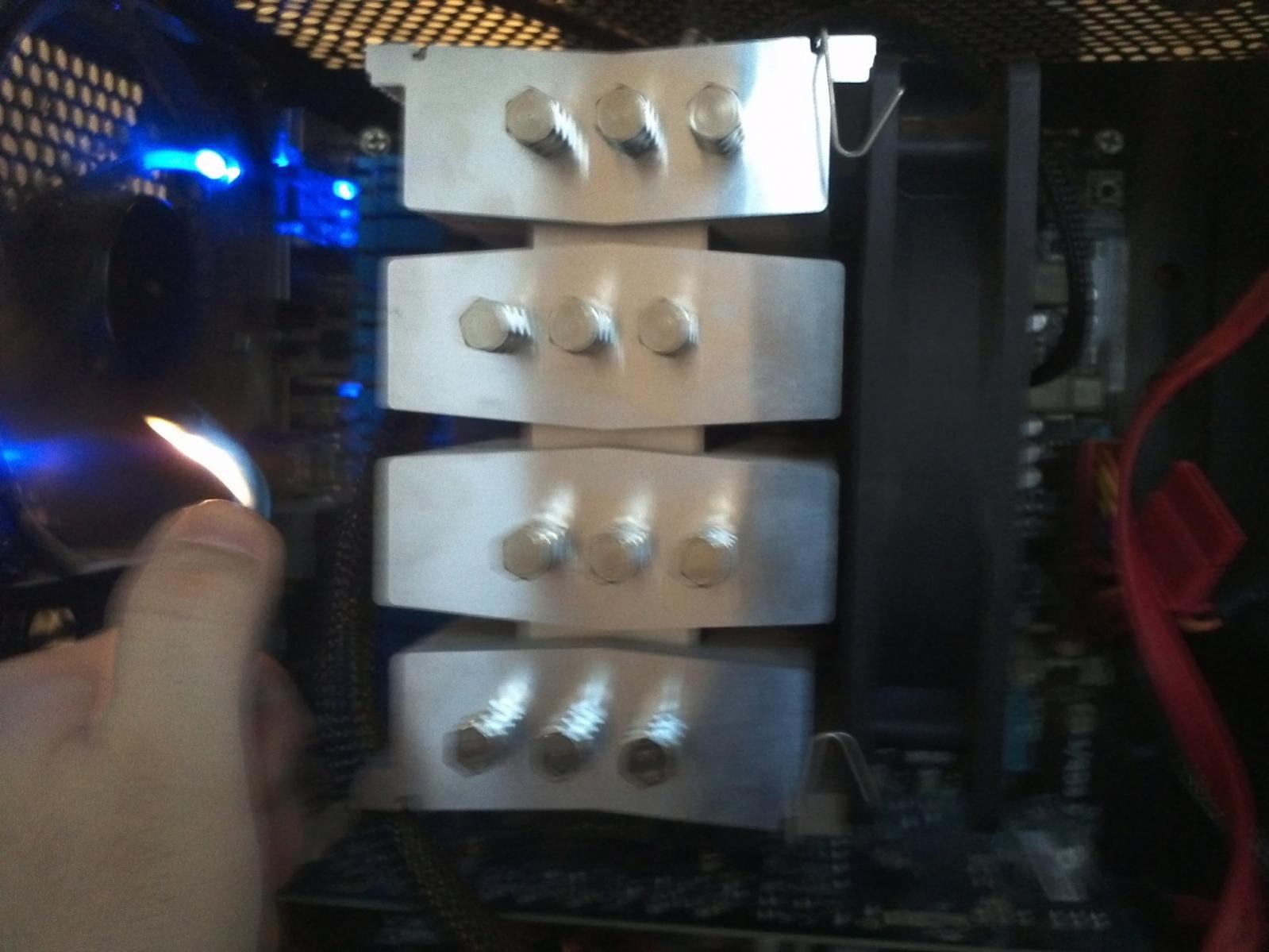

Bei 4,1 Ghz und der Spannung glaube ich fast, das die Temperatur ein wenig zu hoch ist.
Mein 6100er läuft mit Multi 15 und HT 280 (4,2 Ghz) nach knapp einer Stunde Prime unter einem Mugen 2 b mit 56 °C.
Ist dein Lüfter richtig installiert oder zu viel WLP drauf?
Der Lüfter ist denk ich jetzt scho richtig installiert. Das mit der WLP werd ich heute Abend mal checken.
Am Bild ist denk ich mal gut zu erkennen das der Lüfter des Scythe zum Gehäuselüfter bläst und dieser die warme Luft nach draußen befördert.

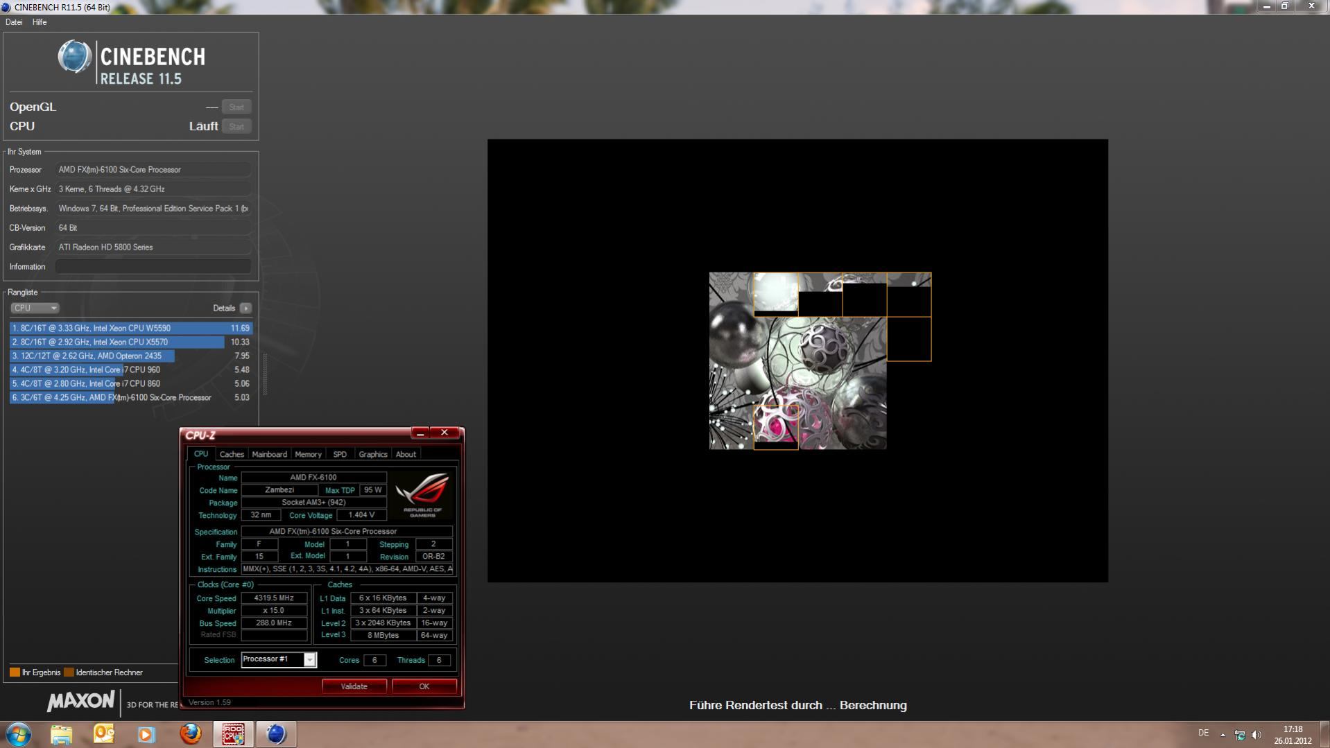

Übrigens läuft die CPU jetzt mit 4.2GHz bei gleich gebliebenen Einstellungen. Ich hab Prime jedoch nur 10 Minuten laufen lassen. Werd heute Abend etwas ausführlicher testen :)

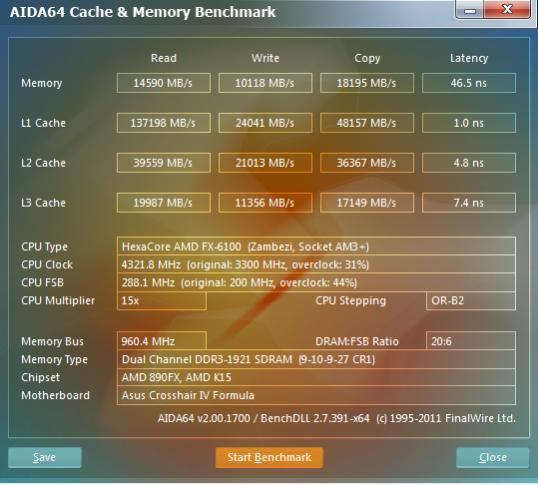

Hier mal paar Bilder von der aktuellen Einstellung...
