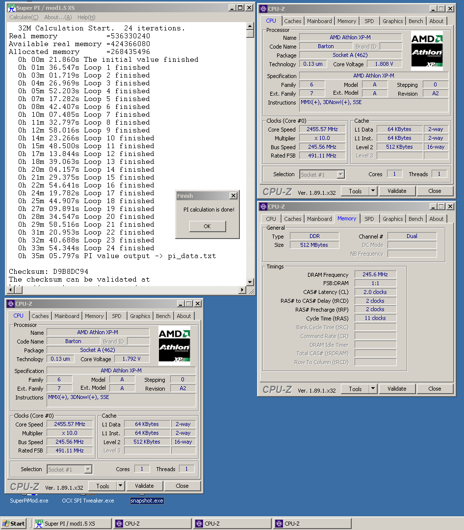

250x10 und erstmalig auf einer SSD:
Hast du die SSD am SIL oder mit IDE/SATA Adapter am IDE? Und hast du beides mal getestet?
Ja, der Score ist echt fies. Ich tippe auf scharfe Alphatimings, extrem schnelle Romsips und ein optimiertes OS + CopyWaza. Irgendwie so. Jedenfalls sind alle seine Sockel A Scores so extrem schnell. Echt unheimlich. Ich mein, da fehlt zum obigen Score über eine Minute :eek: Ich denke wenn man auf seine Effizienz kommt, dann ist das schon der Hammer.
Das Ergebnis ist schon schnell. Zum Vergleich mein letzter score:
Mit den fehlenden 50MHz mache ich die Minute nicht wett...
Aber fast die gleiche Zeit wie Sandman 8-)

M4 256Gb hängt direkt am SIL3112. Habe auch gar keinen Adapter zum Testen.
Der Unterschied zwischen all tight BH-5 und medium beträgt so ca. 3(!!!)Sekunden
vs
Muss also noch etwas anderes sein.
Was mir spontan einfällt:
Desktop Hintergrund, Theme, Prio Echtzeit, Explorer.exe
Und konnte man nicht sogar SPi minimieren, so das keine Aktualisierung des Bildschirms gemacht werden musste? Davon ab ist deine Effizienz hier bei 5053, also schon recht gut. Trotzdem ist da noch Luft. Liegt dein SuperPi auf einem anderen Laufwerk als das System? Und wie siehts mit Tweaks aus?
Ich benche ja nicht auf hwbot Niveau, darum ist da nicht viel optimiert. Das OS ist für 2D/3D eingerichtet. 56MB RAM nach dem Start belegt. XP ist auf der HDD und die Swap mit Spi auf der SSD. Explorer habe ich immer am rennen. Als einzigen tweak "flushe" ich bei 32M 2x mit 16k. Das war es auch schon.

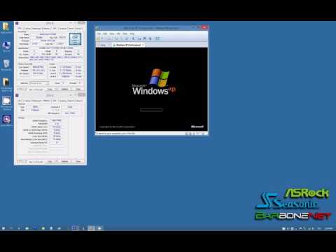

I use my own OS and my own procedure of running Super Pi, but you can try Barbone's one "Wanted Edition":
