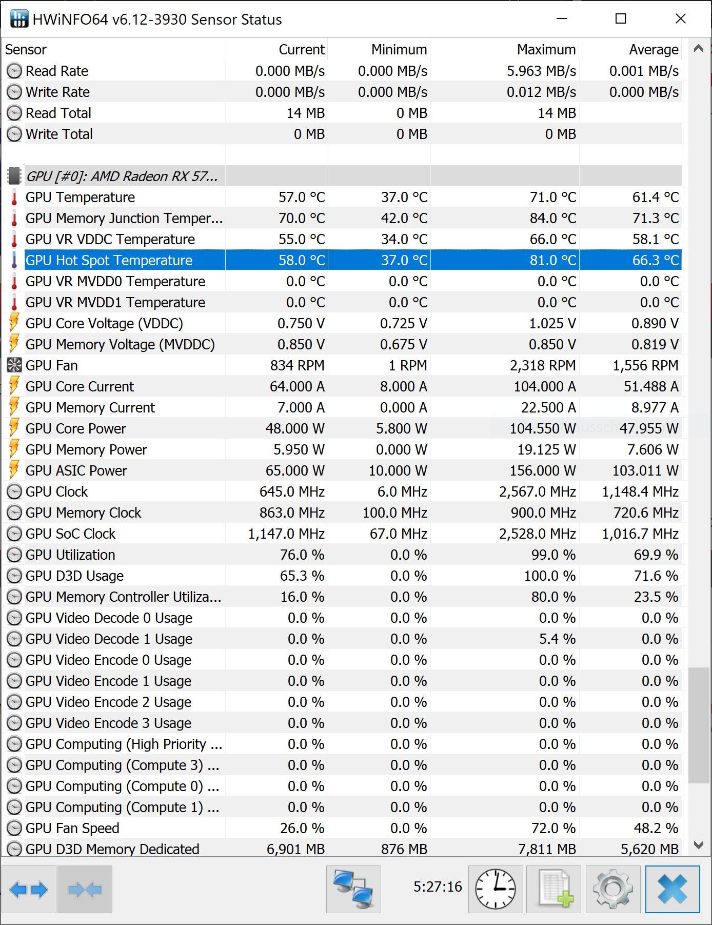

Sind meine Temperaturen denn nun wenigstens in Ordnung? 80° auf dem Hotspot scheint jeder zu haben.
Deine Temps sind Spitze! Da ist noch viel Luft, 90°C Junction wäre OK zusammen mit Mem 89°C.
Wenn die etwas höheren Spannungen im Wattman allein noch net gereicht haben, könntest Du im MPT mal die SOC-Spannung auf 1075mV anheben.
Evtl. ist auch GPU=GFX 1050mV zusammen mit SOC 1100mV vorstellbar. (Die Refs haben ab Werk wohl 1200mV SOC.)
Das müsste aber safe sein zusammen mit min GFX = minSOC = 785mV.
