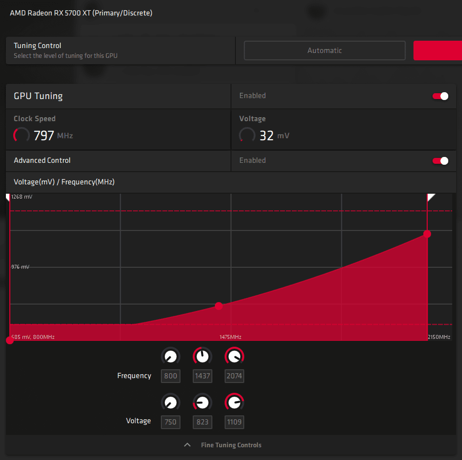

Ja, habe den aktuellen Treiber. Was wäre denn ein „sicheres“ 24/7 OC für meine Karte?
Und wo genau stelle ich das ein? Früher habe ich einfach 3 Schieberegler im Afterburner verschoben und fertig war die Sache.
(Finde den AMD Treiber ziemlich unübersichtlich)
Performance -> Tuning -> Manual
Für GPU:
GPU Tuning -> Enabled
Advanced Control -> Enabled
Dort kannst du dann die Kurve anpassen oder die Werte darunter bei "Fine Tuning Controls" direkt eingeben. Die Karte hat unter Last nicht die maximal eingestellten Werte, sondern fährt die Kurve ab. Danach die Änderungen rechts oben im Fenster noch übernehmen (nicht auf dem Bild).
Für Speicher:
VRAM Tuning -> Enabled
Und dort dann über den Schieber.
Im deutschem Treiber sind die Bezeichnungen sicher ähnlich, das findest schon :)
Solange du über 1,2V (mehr geht normal eh nicht) nicht hinaus gehst und keine der Komponenten auf der Karte heiß läuft (siehe GPU-Z), würde ich mir keine Sorgen machen (natürlich ohne Garantie!).
Als Stabilitätstest hat sich für mich Anno1800 bewährt, wobei das Testen hier recht anstrengend ist, da Anno trotz m.2 SSD ca 100 Jahre zum Starten braucht. Aber da hat auch jeder seine Eigene Meinung zu, nimm einfach das, was du normal daddelst.
Edit: Das Power Target kannst du unter Power Tuning erhöhen.
Mit wieviel Mhz lässt du die VRAM laufen @Techlogi?
(kein Extrem-OC -> 24/7 Setup)
Standardtakt, da ich eh Probleme mit der Temperatur des Speichers habe.
GPU habe ich auf 2074Mhz @1.109v, was effektiv etwas über 2Ghz unter Last ergibt. Powertarget auf maximum (was auch sonst :d)
