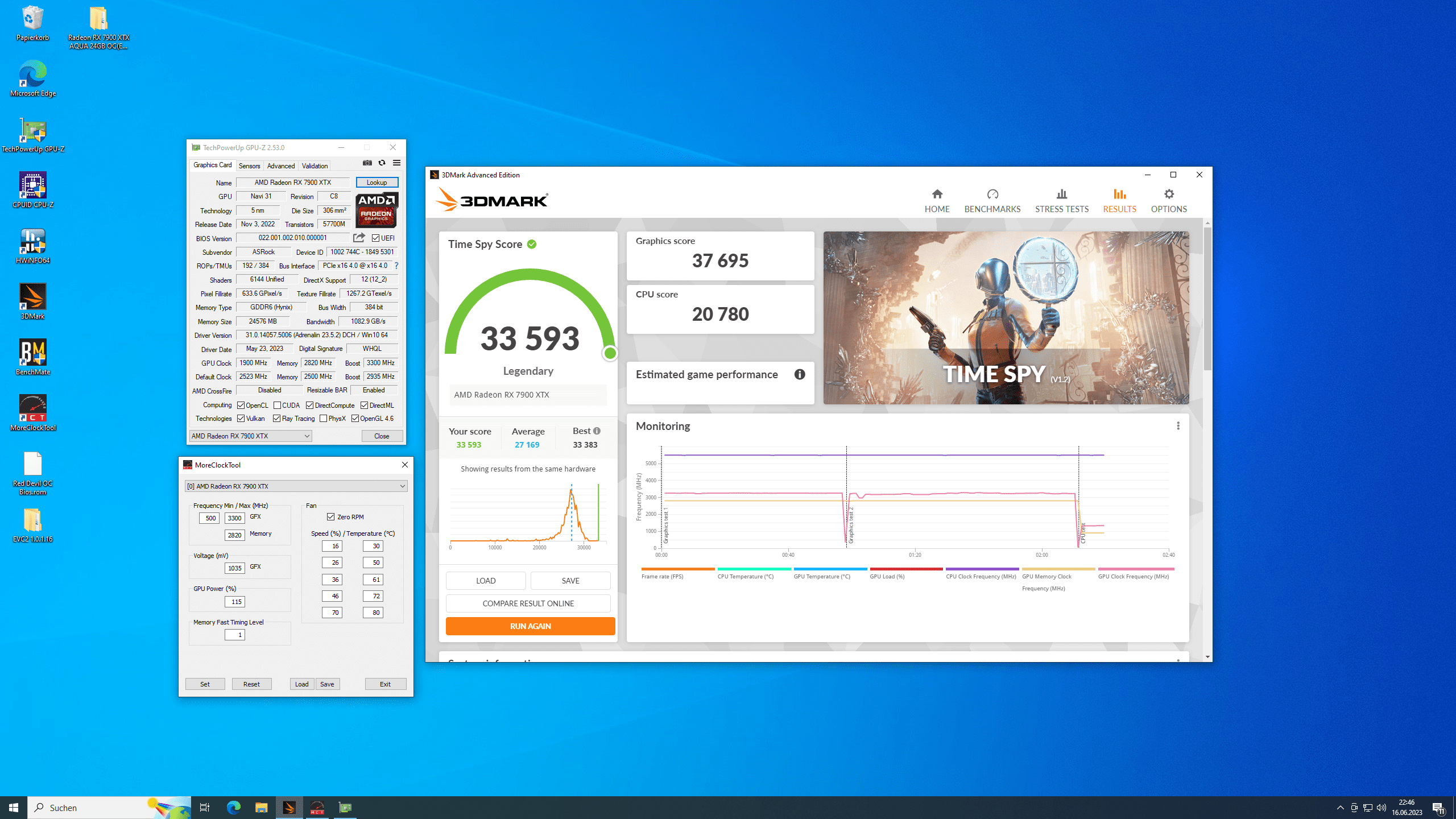

Sweetspot im Kurvenregler hab ich schon gefunden, nur die Einstellungen im EVC scheinen noch nicht zueinander zu passen. :unsure:
Für sehr höhe clock kurvenregler ist einfach bei mir. Es funktioniert nichts ohne 1150mV. :d
Geanu.
Beim letzten Score waren es bei mir 1110mV im regler und 95mV Offset : ).
Meine letzte score war 1150mV regler und 0.09V offset.
Frequenz regler auf 3550MHz.

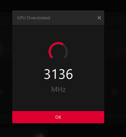

Diese neu hat richtig dampf. Wenn ich Auto OC drücke kommt 3150MHz.8-)
Bei alte Auto OC gibt 3040MHz.

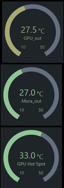

Das ist gerade ohne chiller im Betrieb und Wasser temperature von 27°C. :d
Mit 18°C Wasser Auto OC hat gestern 3150MHz gezeigt. :sneaky:

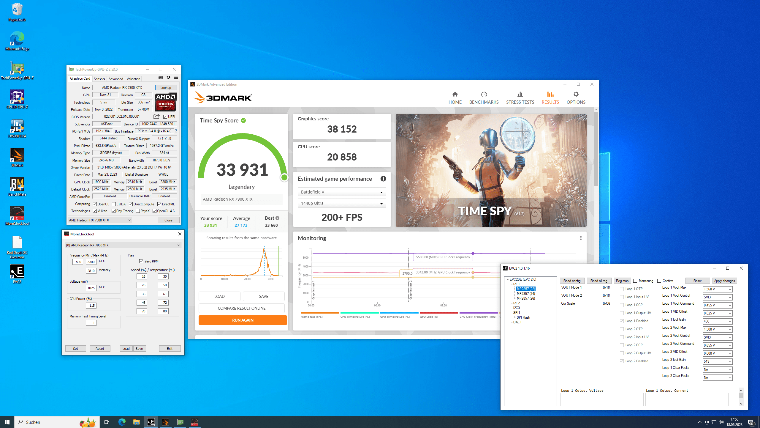

Das ist Zwischenstand von gestern nacht. :-)
So Endlich habe ich 39K geknackt. :bigok:
Overall platz eins: :lol:

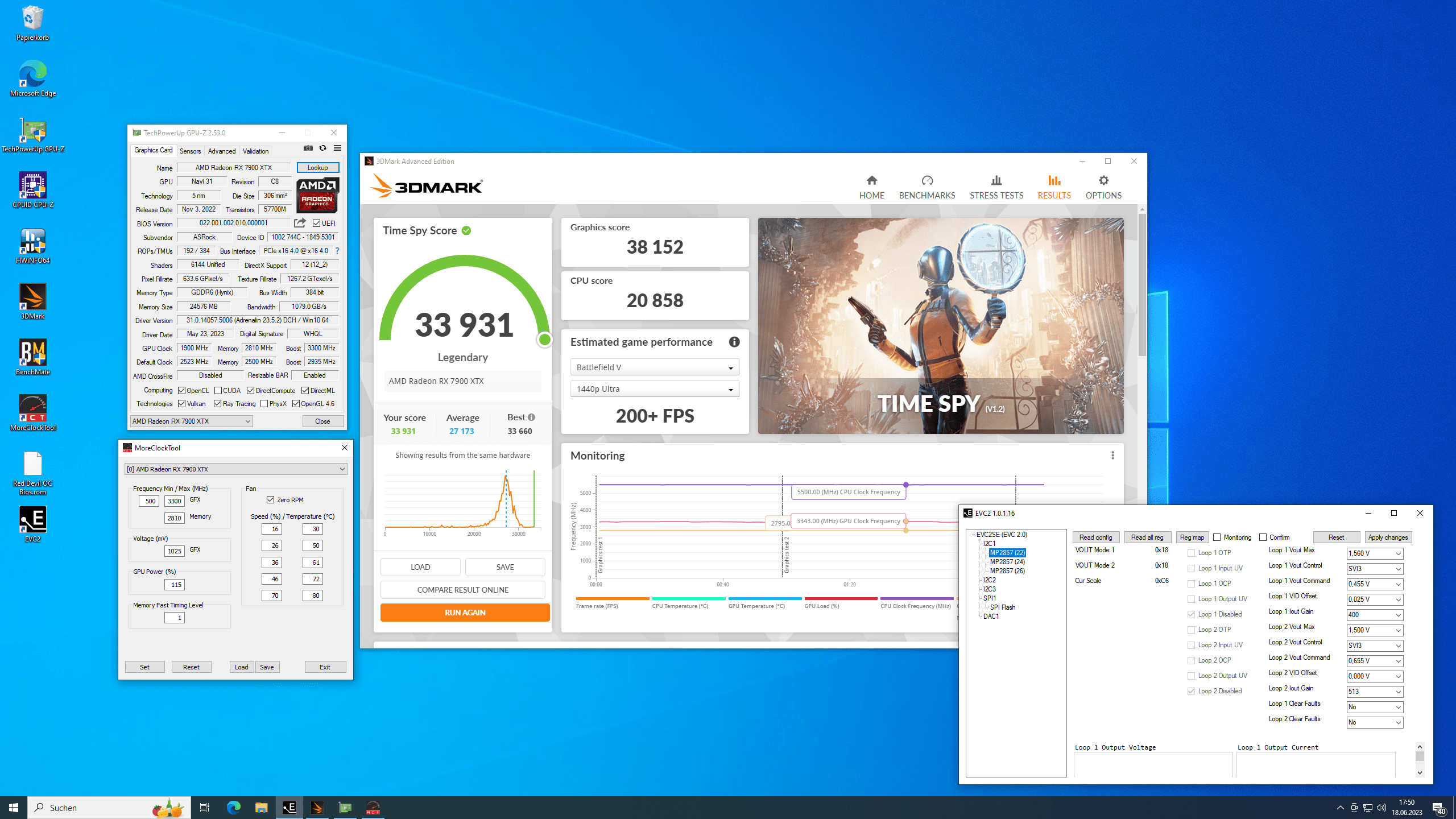

Hier ist zweite run mit gleiche settings aber weniger Punkte.
Sogar CPU score war auch weniger.:ROFLMAO:
Die Schwankungen der Punkte sind aber normal, hab ich auch. Der erste Lauf ist überwiegend der Beste, beim zweiten Lauf lassen die Punkte schon nach bei gleichen settings.
Der CPU Score schwankt dabei noch am meisten
