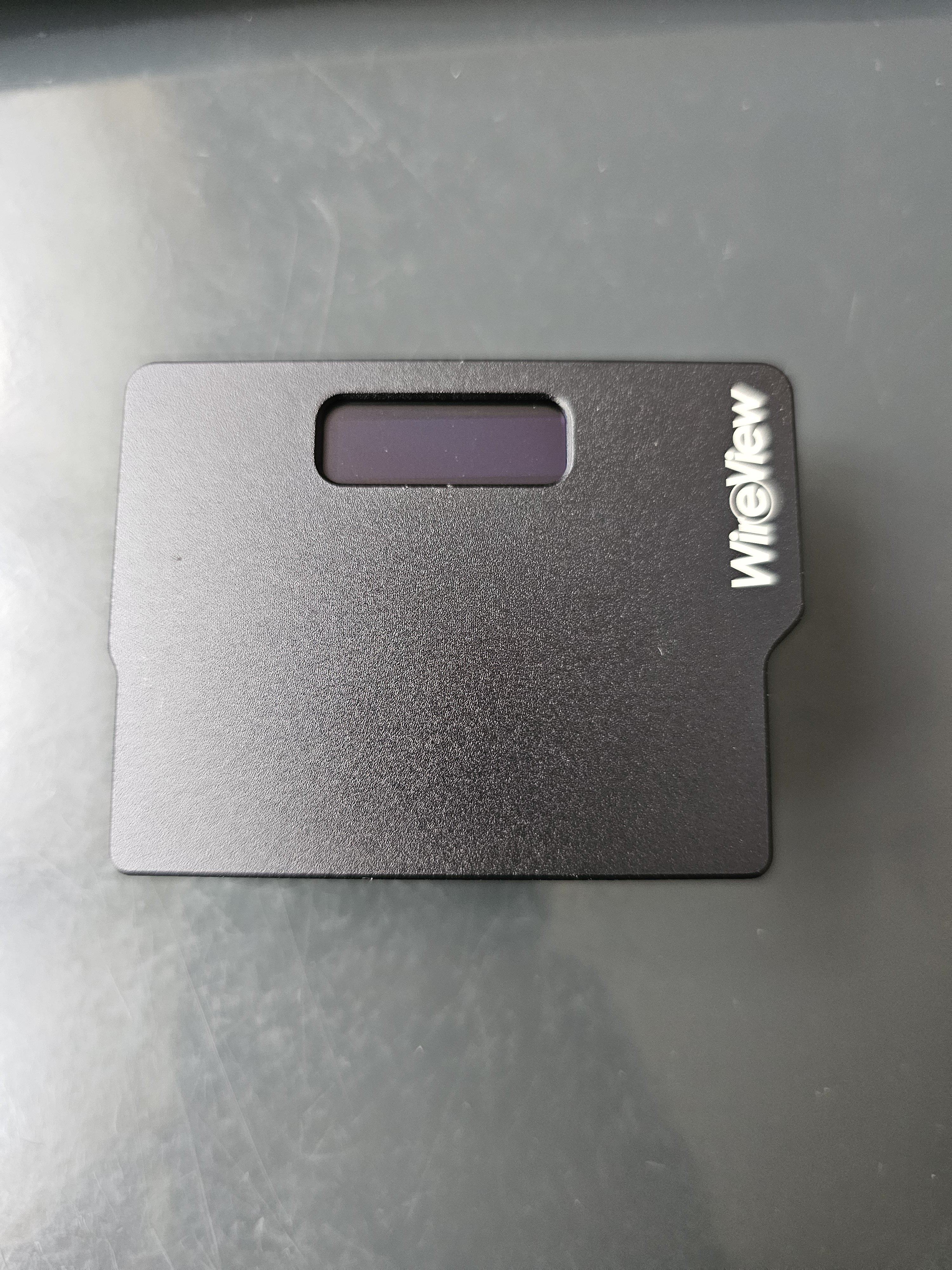

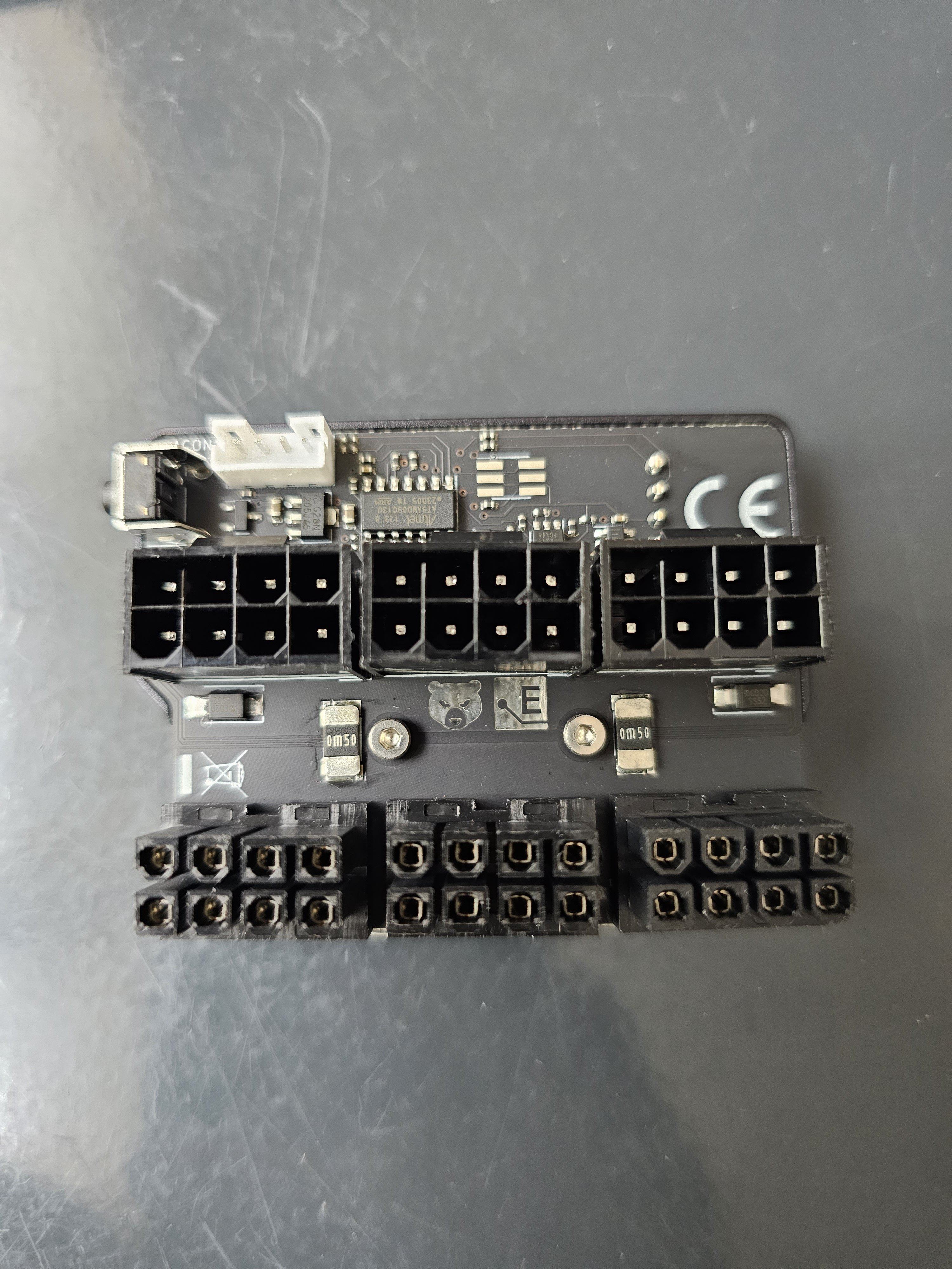

Wireview würde ich aber testen.
Heute kamm das an.
Es ist von Elmor entwickelt.
Würde mich interessieren ob das Ding mit EVC Software im Zukunft kompatibel wird.

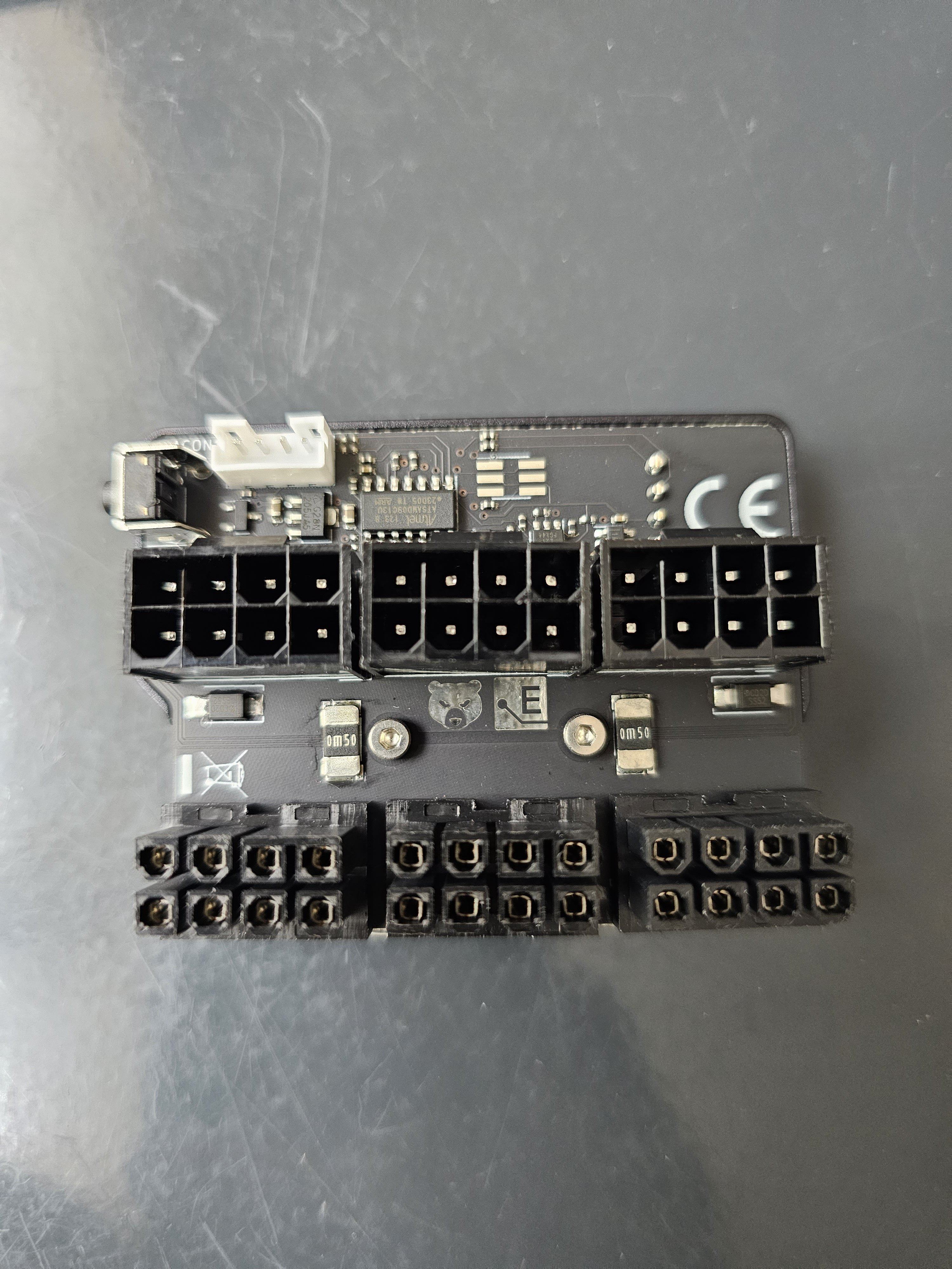

Auf die Rückseite sieht man 4 pin connector.
Kann das ein I2C Bus sein?
Velleicht muss man bei Elmor Discord fragen. War praktisch wenn man alle werte über Software auslesen kann.
Zu heiß Wireview richtig für ganz höhe settings zu testen aber kurzer test mit Gain 200 und 3450MHz bei 1090mV mit 0.025v offset gemacht.
Da fließt schon fast 750W durch die drie PCIe Kabeln warend TS run. :fresse2:

Elmor schreibt das man es mit etwas aufwand über den EVC2 ins HWInfo bekommt.
Aber es wird etwas Passendes von Thermal Grizzly dazu kommen, soll aber noch ein paar monate dauern.
"You can hook it up to EVC2 and export to Hwinfo from there, and add hwinfo math to convert the readings correctly. But we also have a solution coming for this from Thermal Grizzly 🙂 Will take a couple of months more though."
Wenn Elmor ein Anleitung dafür hat was man machen muss würde ich schon versuchen es über HWinfo oder AIDA64 zu auslesen.

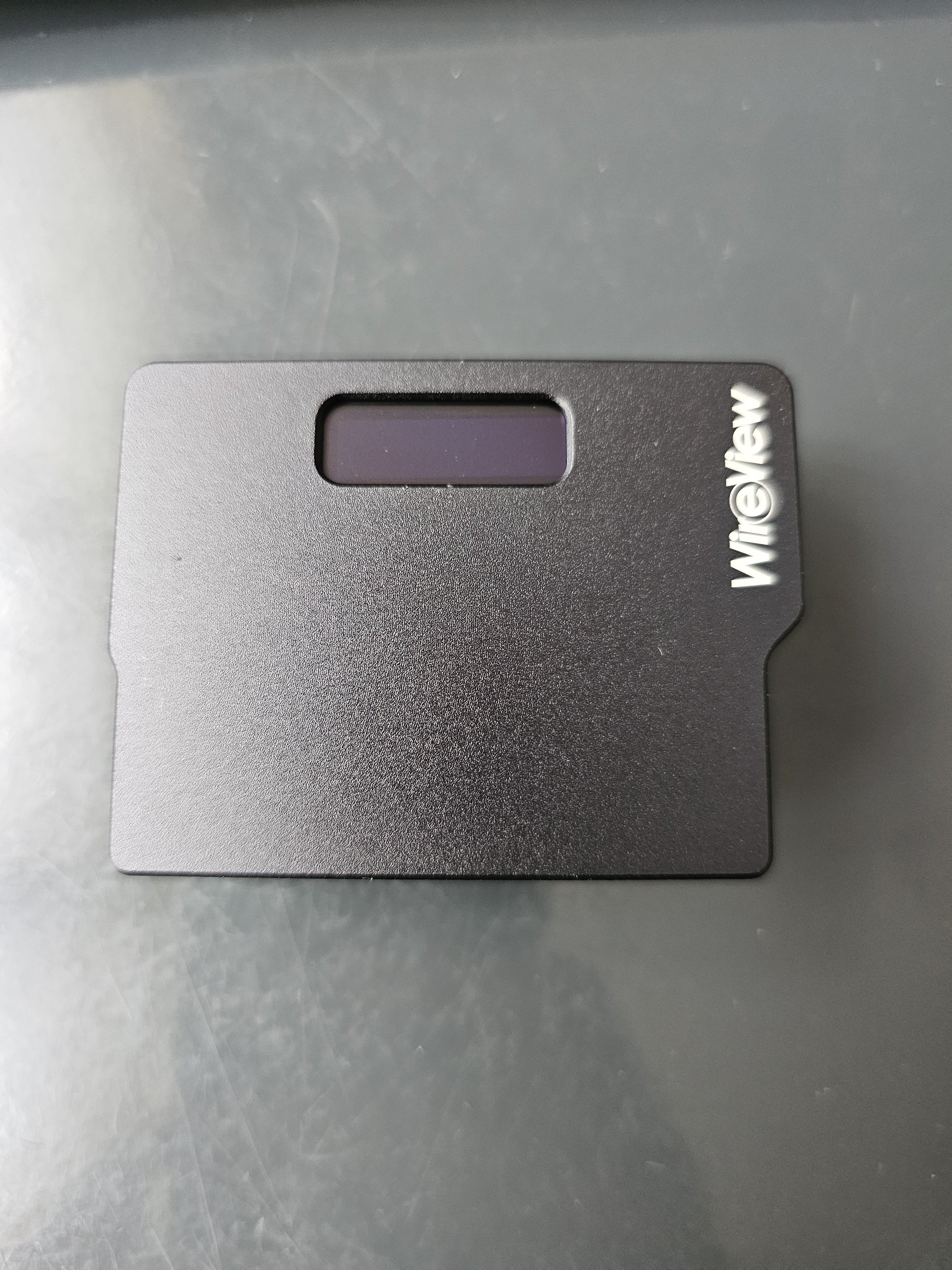

Was stand auf dem WireView?
Ich dachte die PCIe Kabeln brennen durch. :rofl:
Teilweise habe ich uber 900W gehen.:lol:
