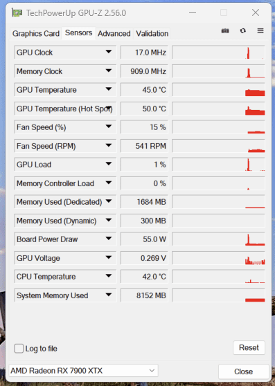

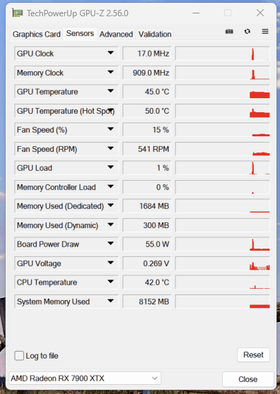

Nicht sehr schön. Neuen Treiber installiert und das Problem mit dem Idle Verbrauch (Dual Monitor) ist wieder da. Ich war so schön unten auf dem Desktop und jetzt wieder 55W ...
Kein Steam, kein iCue usw. Hab nix verändert ... ätzend, werde wohl wieder die iGpu einsetzen
Mach mal GPU-Z aus und schaue mit HWInfo.
das hilft nicht ... mit iGpu alles bestens ... vorher war mit GPUz auch alles tutti

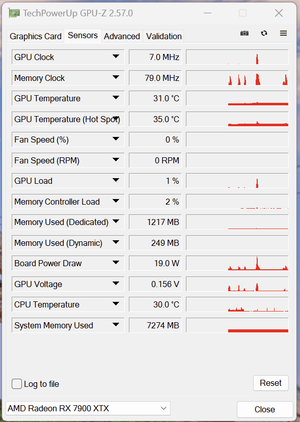

Kann mal wer mit Dual Monitor Setup (am besten einer der Monitore 4k) testen ob die Probleme wieder da sind, also jemand der in der Anfangszeit auch den hohen Idle hatte ? Ich sag schon einmal Danke

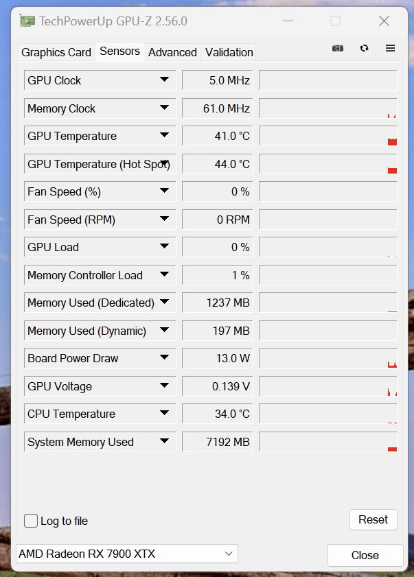

hier wieder Single 4k@120Hz
Oh, hatte die Refresh-Rate noch zu niedrig eingestellt.
Jetzt geht es.
ist Single Monitor, richtig ?
Bei Dual bleibt bei mir wieder der Speicher bei 909 Mhz hängen, das gleiche Verhalten wie die Treiber in der Anfangszeit ...

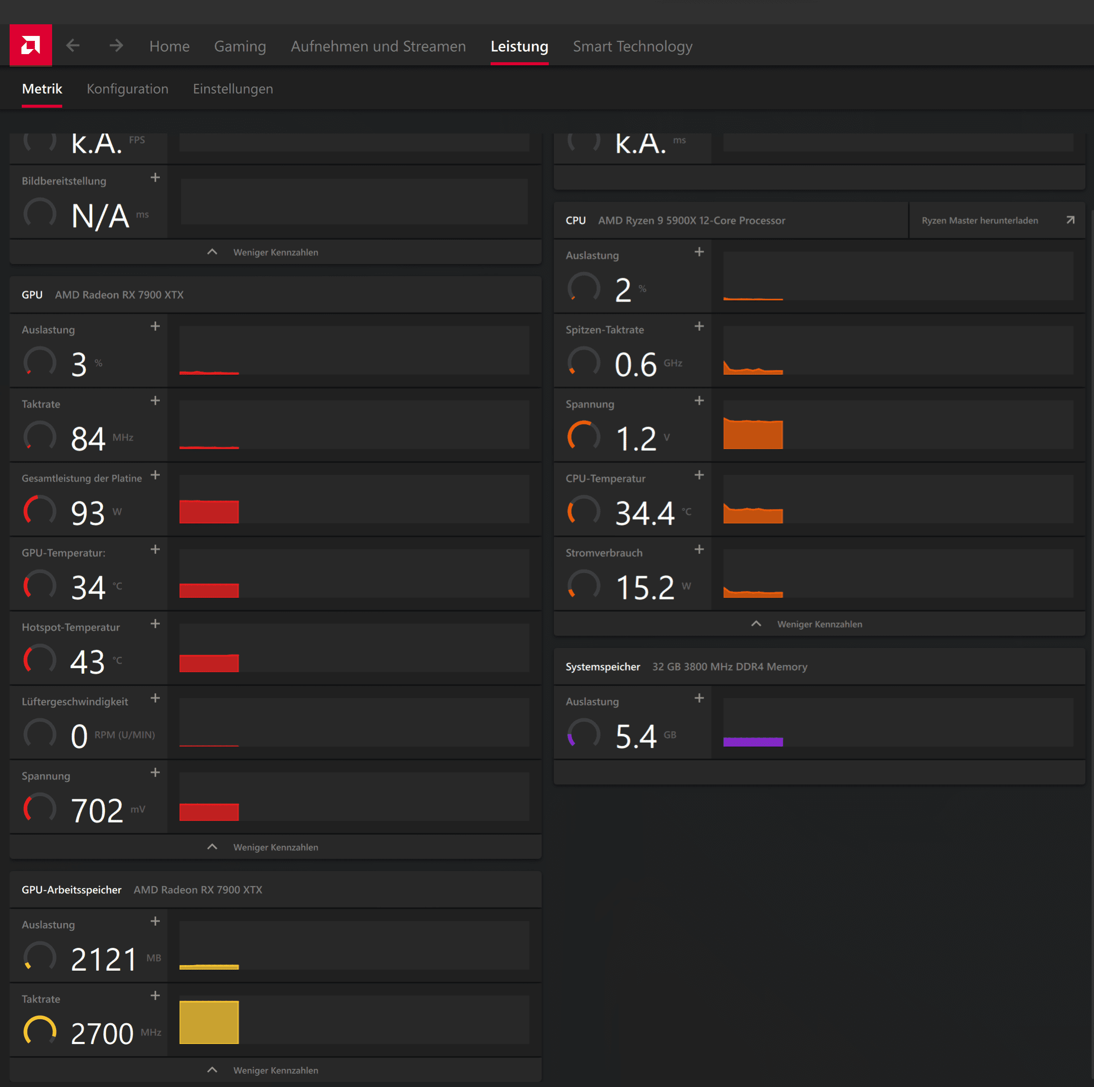

Davon kann ich weiterhin nur träumen. Ist bei mir sogar wieder leicht schlechter geworden. Mir ist auch aufgefallen wenn man an der Auflösung rum spielt oder die Kabel an der Grafikkarte aus und wieder an steckt sogar der GPU Takt hoch geht bis Maximum für ein paar Sekunden sowie der Verbrauch auf 160 Watt und höher geht. Irgendwas stimmt da nicht.
Ansonsten weiterhin um die 100 Watt im Idle mit 2 Monitoren. Mit 3 genau das Gleiche.
So, Treiber nochmal deinstalliert und neuinstalliert, dann einmal richtig heruntergefahren und siehe da, es funktioniert wieder.

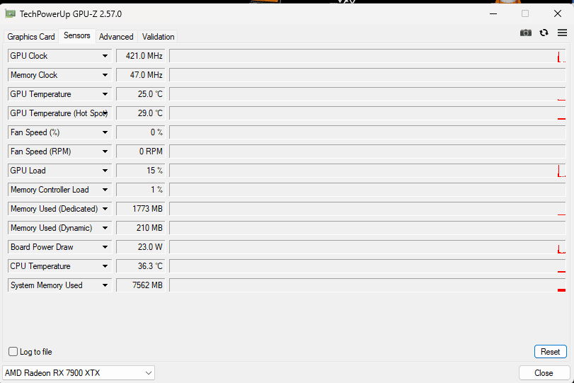

6900XT zwei Monitore Idle 14 Watt laut Overlay, während ich hier im Browser schreibe.
Werfe ich Twitch an sind es 36 Watt.
EIn Monitor 100 Hz Freesync 3440 x 1440, anderer "Monitor" 800*600 8" TFT den ich noch rumfliegen hatte. Da wohnt jetzt im Homeoffice der SIP Client drauf, oder mal nen iftop :d.

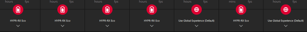

Selbe Werte wie mit dem vorherigen Treiber.
ABER
Es hat mir wieder alle Spieleprofile zerlegt ALLE.
Was vorher auf Global Experience (Default) stand, steht jetzt wieder auf HYPR-RX ECO Bullshit.
Was vorher auf Custom stand -nachschärfen etc.- steht jetzt auf Global Experience (Default).
Ich habe keine Lust mehr auf den Scheiß -.-

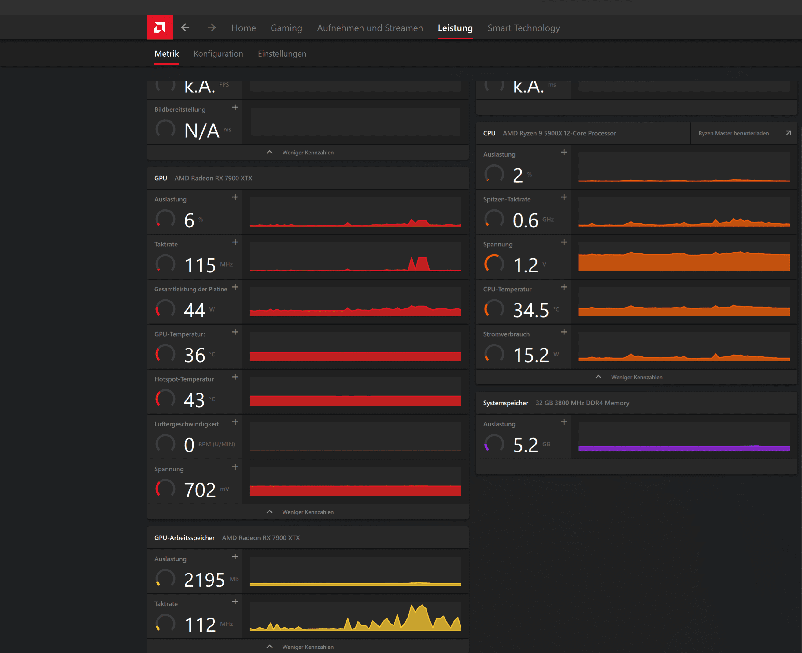

Denke ich habe es rausgefunden an was das es liegt. Sauberer Treiberinstall usw hat alles nichts geholfen.
LG OLED 42 C2 in UHD bei 12 bit alleine: Idle Verbrauch ~44 Watt
Schalte ich den LG 34GN850B mit UWQHD und 144 Hertz dazu ändert sich nichts und der Idle Verbrauch bleibt bei ~44 Watt.
Stecke ich meinen Acer X34A dazu geht es rund und der Vram meiner XTX taktet nicht mehr runter. Meine Vermutung ist das es an Freesync liegen muss. Der OLED und mein LG unterstützen Freesync Premium. Der Acer hat ein altes Gsync Modul und unterstützt kein Freesync. Schätze das es da zu Komplikationen kommt, denn es ist völlig egal ob ich HDMI oder Displayport verwende am Acer. Auch andere Kabel helfen nicht sowie es auch nicht hilft die Hertz oder die Auflösung runter zu drehen oder an der Blanking Time zu experimentieren mit CRU.
Bleibt wohl nur Acer raus schmeißen oder auf ne CPU mit IGPU wechseln...
