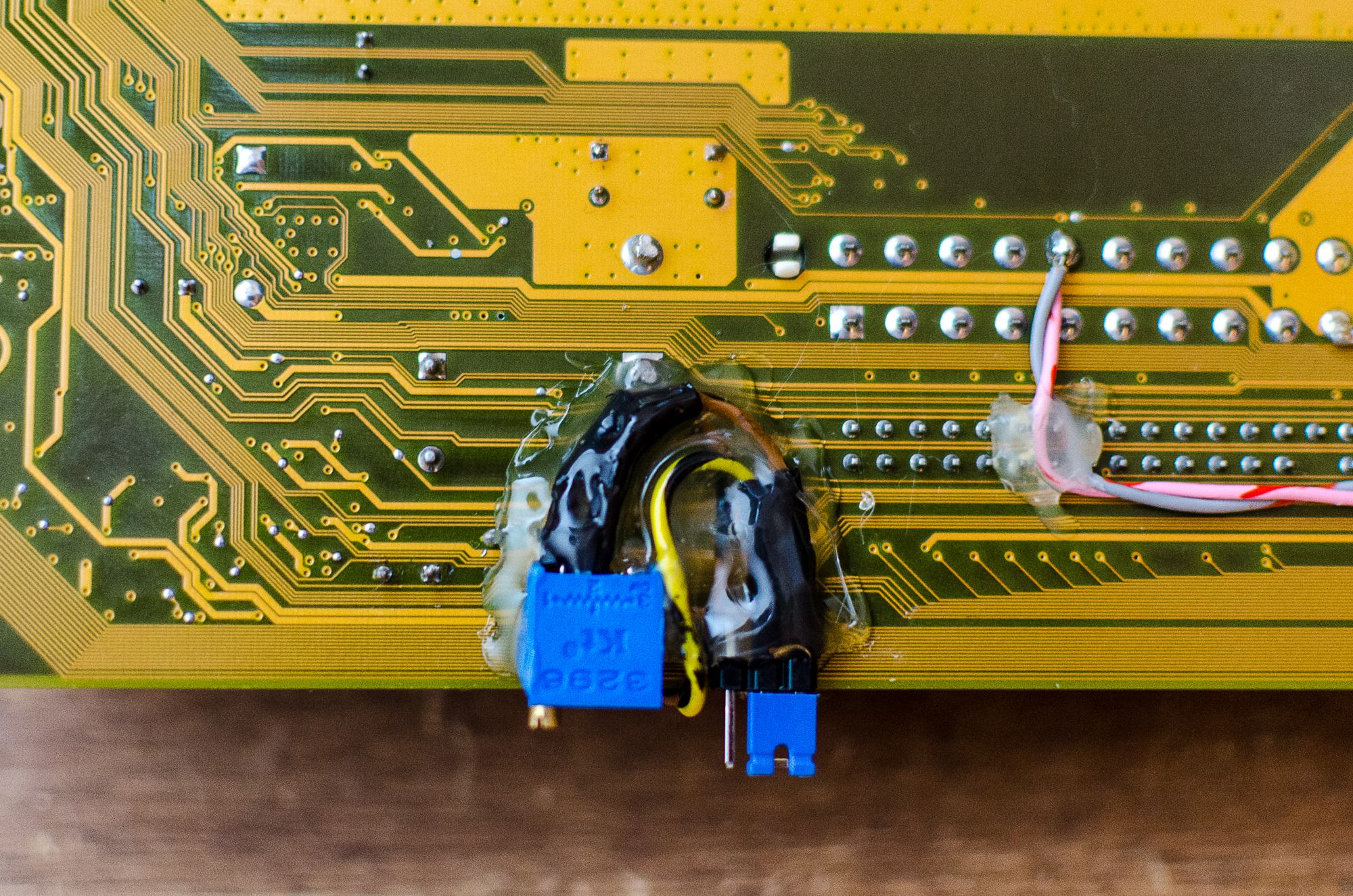

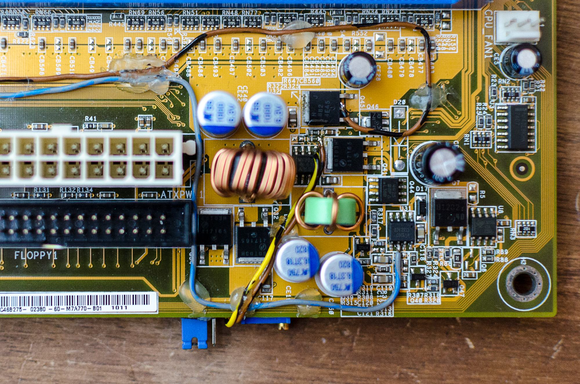

Danke nochmal für den Tip und Anleitung. Den Vtt mod habe ich umgesetzt:
Bin auf das Ergebnis gespannt. Ich habe die Vtt-Vdimm Differenz von ~-50mV auf ca. -100mV gesetzt; Vdimm auf 3,40V. Bis jetzt läuft 32M noch fehlerfrei.
Jetzt wird's aber spannend. So einfach wird es sicher nicht, aber der Ansatz passt erstmal :-)
Um ehrlich zu sein, verstehe ich nicht warum die AT-6 und auch meine BH-6 Riegel eine größere Abweichung von der idealen Spannung Vtt=Vdimm/2 brauchen. Von daher bin ich nie drauf gekommen diesen mod zu machen. Ich frickel ja schon länger mit meinen AT6 Riegel beim ASUS rum.
Oh, das kann sicher 10 verschiedene Gründe haben. Teste mal schön und berichte. Kann natürlich sein das Du das VTT Fenster genauer treffen musst da Du das Board ja noch mit dem 50mV Ripple betreibst.
Zur Zeit läuft es bei 3,45V. Da habe ich ripple bei 20-30mV unter 32M Last.
Das kann schon sein, dass ich die Vtt Spannung noch nachjustieren muss. Zur Zeit sieht es eher danach aus, dass die Vtt -100mV das schwarze getroffen haben. Ich habe bisher unter 32M noch keinen Fehler.
250MHz / 2-2-2-5 / AT-6 / 3,40V / Vtt -100mV / lief bei 32M im ersten Versuch durch.
Dann kommt nun die Board Skalierung. Schätze es werden 255-256 MHz 2-2-2. Meine nächste Stufe von 3.5V verschob die Sache bei mir um ca.20mV (Edit 7.5mV) nach unten. Von 3.43V ausgehend. Weitere Abhängigkeiten schaue ich mir gerade an.
Ich musste auch von 3,40V auf 3,45V die Vtt Spannung nachjustieren. Das Ganze wird, so wie du vermutet hast, nicht ganz so simpel. Ich muss zuerst die Vtt / Vdimm Skalierung der AT6 Riegel ermitteln, dann kann ich erst in die höheren Gegenden vortasten. Sonst weiß ich nicht, ob der Riegel wegen der "falschen" Vtt Spannung streiken oder der NF2 am Ende ist. Das wird also etwas dauern.

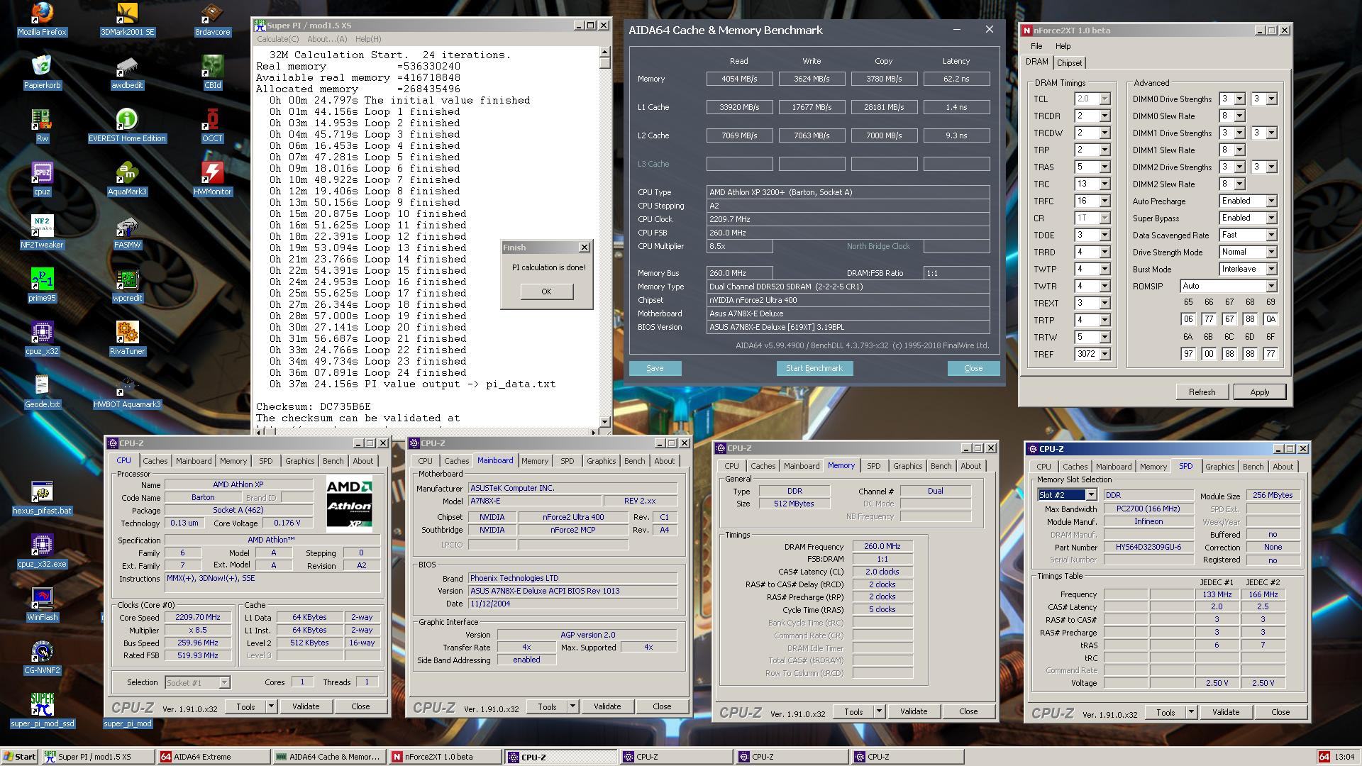

ASUS A7N8X-E#1 / XP2800+ / Infineon AT-6 / Vdimm=3,52V / Vtt=1,66V (-100mV) / Vdd=1,85V / Interface Aggressive
Jetzt kommt ein großes ABER! Ich bin mir nicht sicher, ob das wiederholbar ist. Der erste Durchlauf mit den normalen romsips Werten hatte mittendrin einen Fehler. Nach dem Anpassen der romsips Werte lief das durch. Werde es später nochmal laufen lassen.
Was ich festgestellt habe, die -100mV scheinen bisher bei meinen Riegeln am besten zu laufen. Ich habe mit -80mV und mit 120mV probiert. Seltsamerweise ist nicht jede Spannung gleich stabil. Manche Spannungen sind instabil, egal wie man die Vtt Spannung anpasst. Manche dagegen laufen gut. Ich habe verschiedene Kombinationen aus BIOS Einstellungen (2,6V-2,9V) und den FB-Widerständen probiert. Eine Logik sehe ich da noch nicht. Ich hoffe, dass ich das durchs Testen noch heraus bekomme.
Um Vdimm einzustellen habe ich eine andere Platine gelötet, wo ich die Trimpots (mit Vorwiderständen) einstellen kann. Für Vdimm habe ich nur einen 6-fachen DIP Schalter mit einzelnen Widerständen (~7K bis ~2K) gewählt. So muss ich nicht ständig am Trimpot rum drehen und die Spannung fluktuiert nicht beim drehen.
Sehr schönes Ergebnis. Und endlich sind die 4gb/s im AIDA bei dir auch gefallen, top! Wenn du jetzt noch den Cpu Takt anziehst, dann bekommst du Write und Copy auch über 4gb/s drüber. Die Idee mit dem Festwiderständen ist auch gut, so handhabe ich das auch, wenn ich viel testen muss. Btw, 619XT Romsips? Gehen die bei dir besser als ED/EBED?
