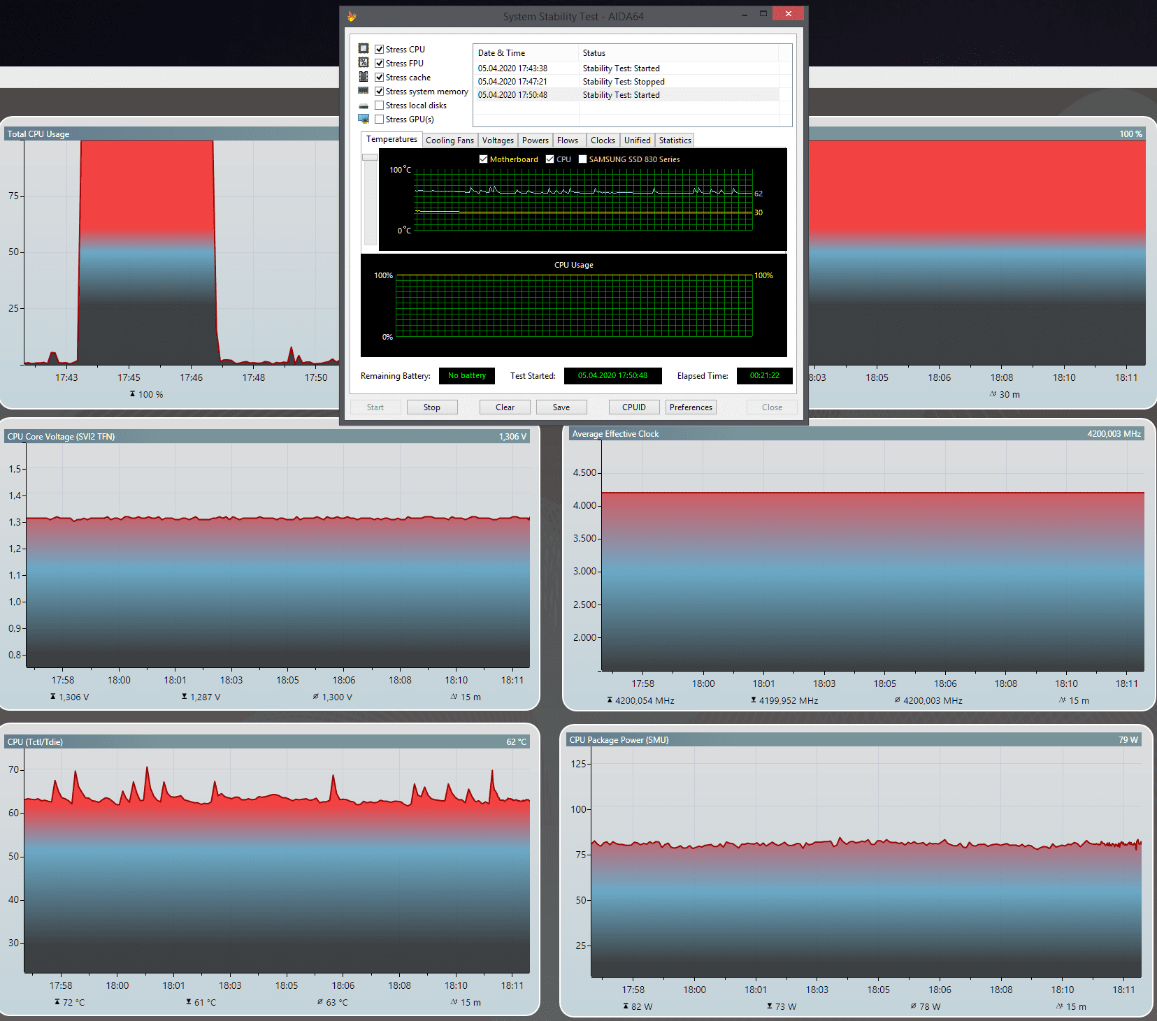

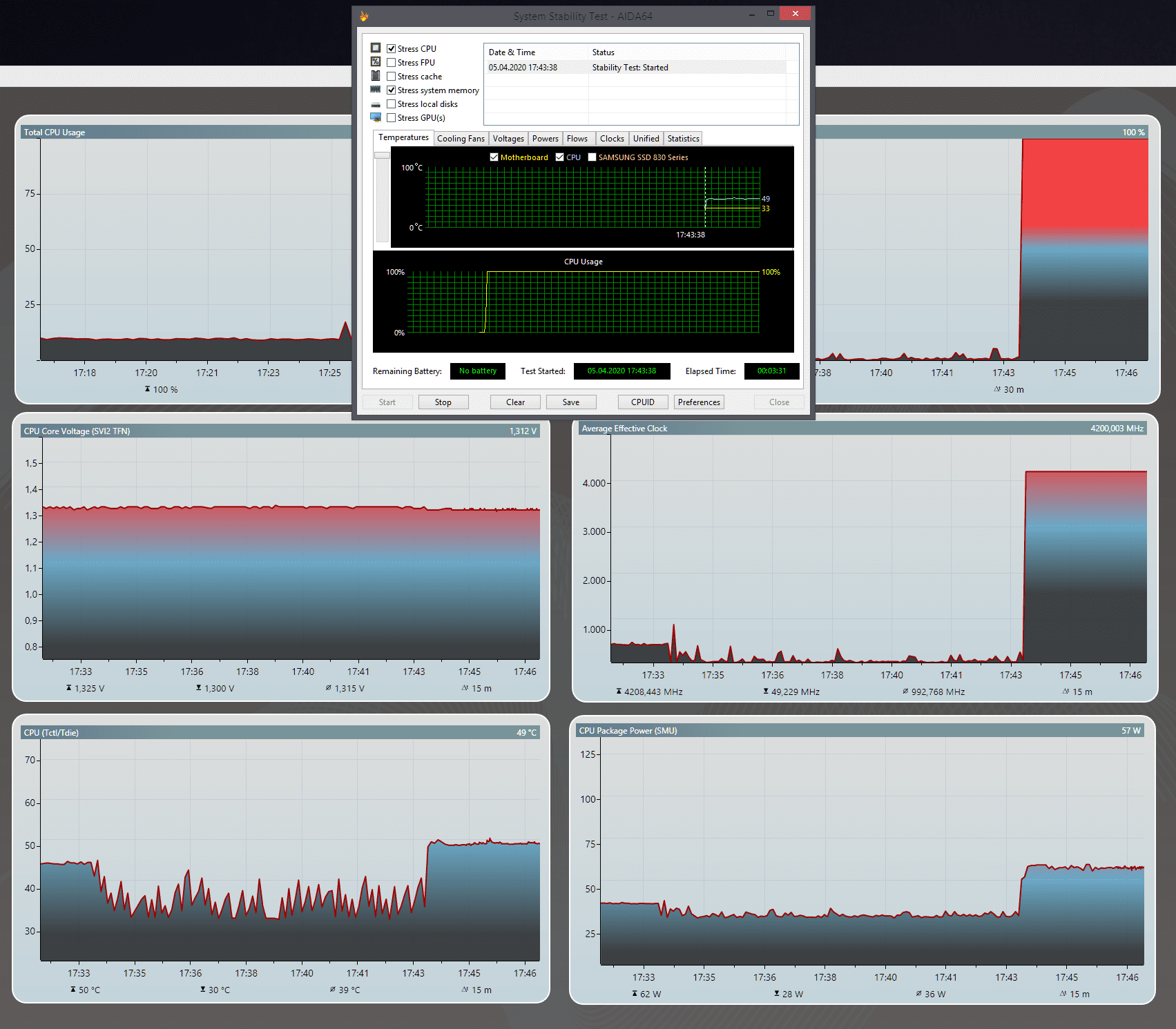

@Enzual Wirklich "nur" CPU+Mem im AIDA? Ohne FPU/Cache braucht das bei mir kaum was:
Hier wäre mal der volle Test:
Bei dem sind 40-45K Delta Wasser-CPU nicht ungewöhnlich jenseits der 1,3V.

Also die Temperaturen sind bei CB20 (sowie Power Package unter HWInfo) deutlich höher als bei Prime95. Prime "all of the above" schafft es nicht meine CPU auf mehr als 60°C zu bringen. Bei drei Durchgängen bin ich mit CB20 etwa bei 65°C. Bei diesen Tests war das Gehäuse aber offen. Muss heute Abend nochmal mit geschlossenem testen.
Bei Prime95 sind es die Small FFTs, die die meiste Hitze und Stromverbrauch erzeugen. Steht doch auch in der Beschreibung der Tests: Maximum Power/Heat/Stress
Stimmt. Aber wenn ich "all of the above" wähle, bin ich davon ausgegangen, dass Small FFTs, das zu "above" mitzählt, genauso viel Hitze erzeugt... was wohl nicht so ist. Naja.
Wahrscheinlich schon, nur muss das überhaupt erstmal soweit laufen, dass die Testreihe dran kommt.
Naja, da müsstest du es schon einige Stunden laufen lassen. Irgendwann kommen da auch die Small FFTs.
Verstehe... also wird das itterativ getestet. Dann habe ich das alles falsch verstanden. Egal... heute Abend teste ich nochmal mit Smal FFTs explizit.
