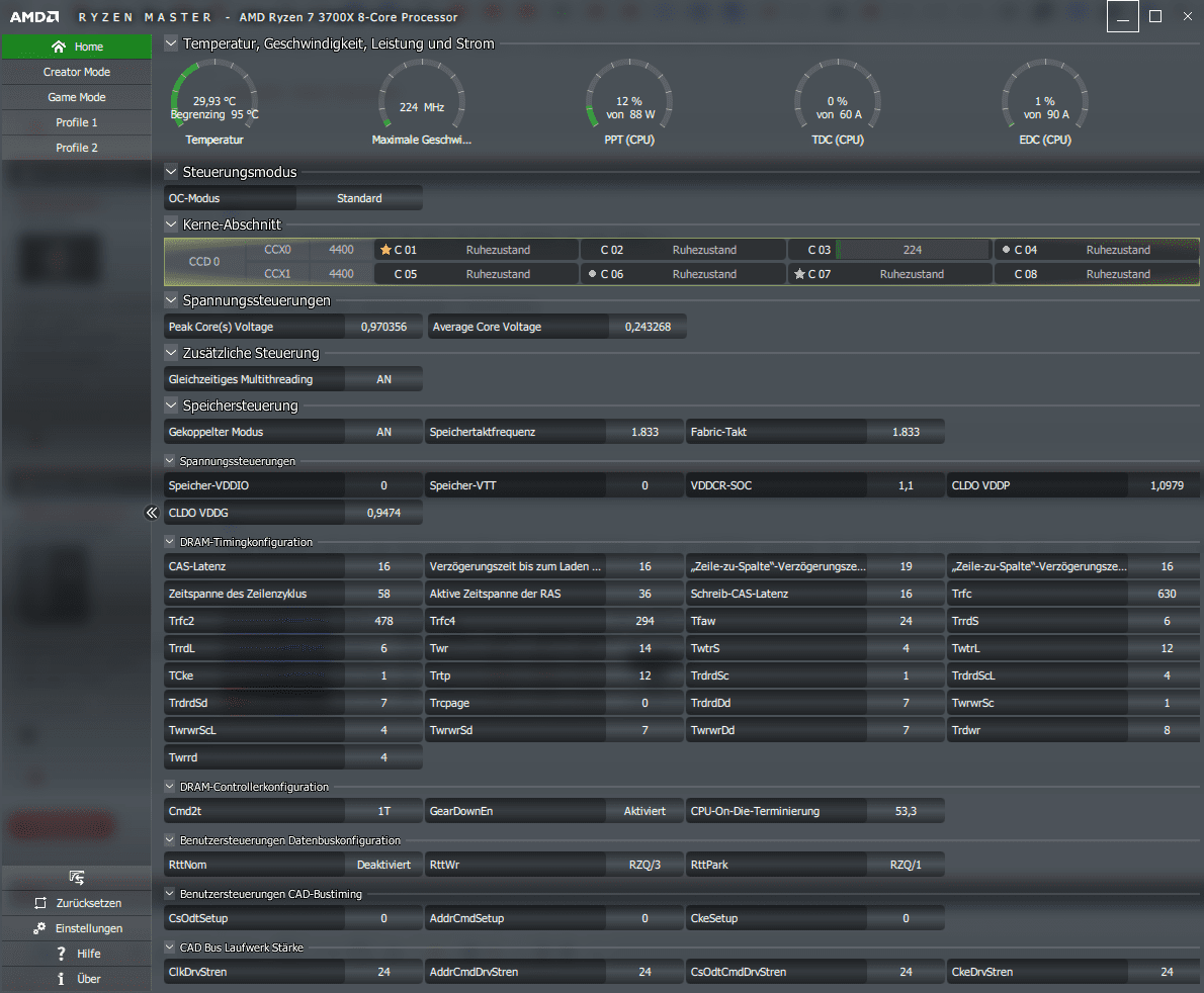

Weiß jemand, wie ich den Fabrictakt höher bekomme? Würde gern auf 1900MHz kommen, bin derzeit bei 1833MHz. Der Versuch mit 1866MHz zu booten, gelingt mir momentan noch nicht.
Frage wurde im anderen Thread beantwortet :d

Du musst Ryzenmaster nicht nutzen und kannst denn PC auch ohne dem Programm ohne Einschränkungen nutzen. Es ist einfach nur ein Auslesetool und ein Tool zum übertakten im Windows.
Ich habe es wieder deinstalliert und habe dadurch keine Einschränkungen.
