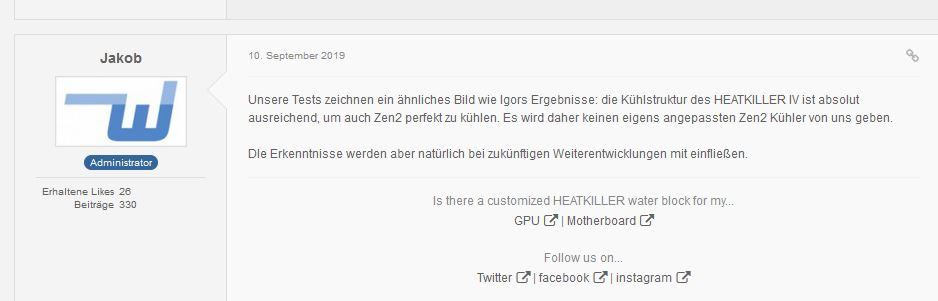

Von Watercool wird es ja anscheinend nichts geben, schade.
