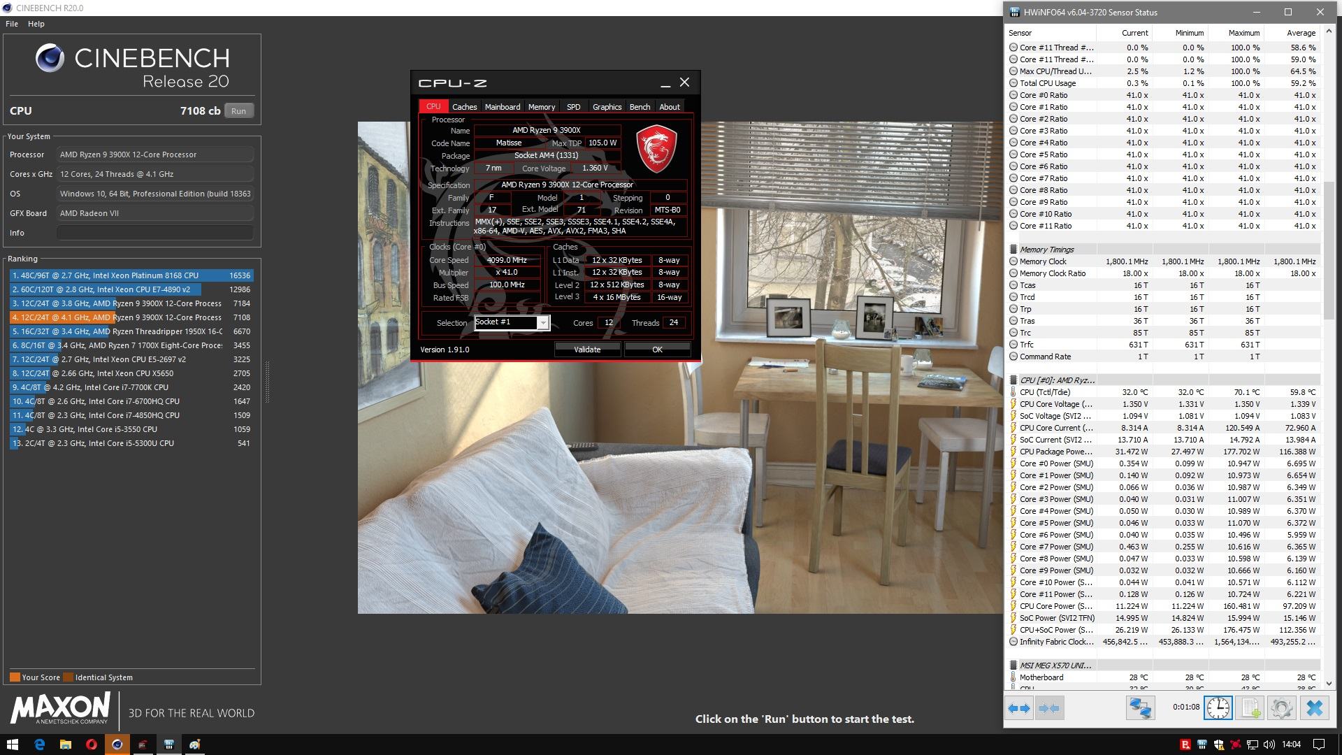

Ich habe grad mal cb20 laufen lassen. Komm auf 7245 und CPU wird 61,5 grad warm... Bei 1,484v.
Wie ist das einzuordnen?
Und, wenn ich die CPU lasse wie sie ist. Aber von den 1,484v weiter runter will... Kann man, sollte man? Wenn ja, wie weit runter ohne das gedrosselt wird...
Das ist ein normales Ergebnis, das ist in Ordnung.
Untervolten per Offset (-) in mv Schritten probieren, CPU bleibt dann Kühler, was eher mehr Boost möglich macht...

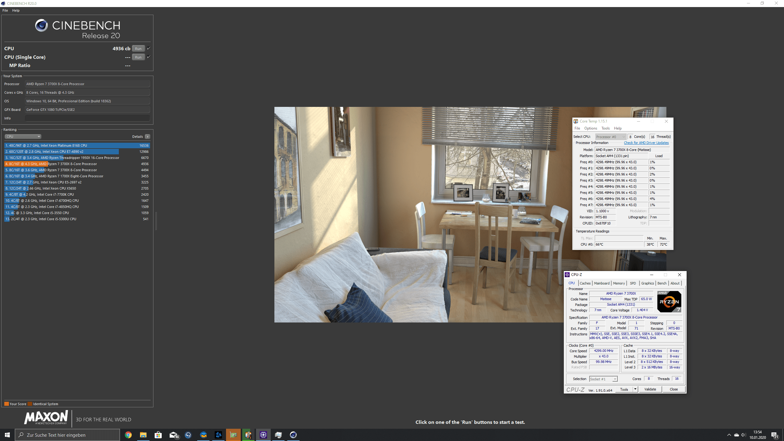

So mit 1,40625V im Bios und 4,3GHZ erreiche ich 4936 Punkte im CB20
Habe manuell den Multi auf 43 gesetzt und bissele probiert.
Wie bekomme ich es nun hin das die CPU auch mal runtertakten soll? Wenn ich nichts mache?

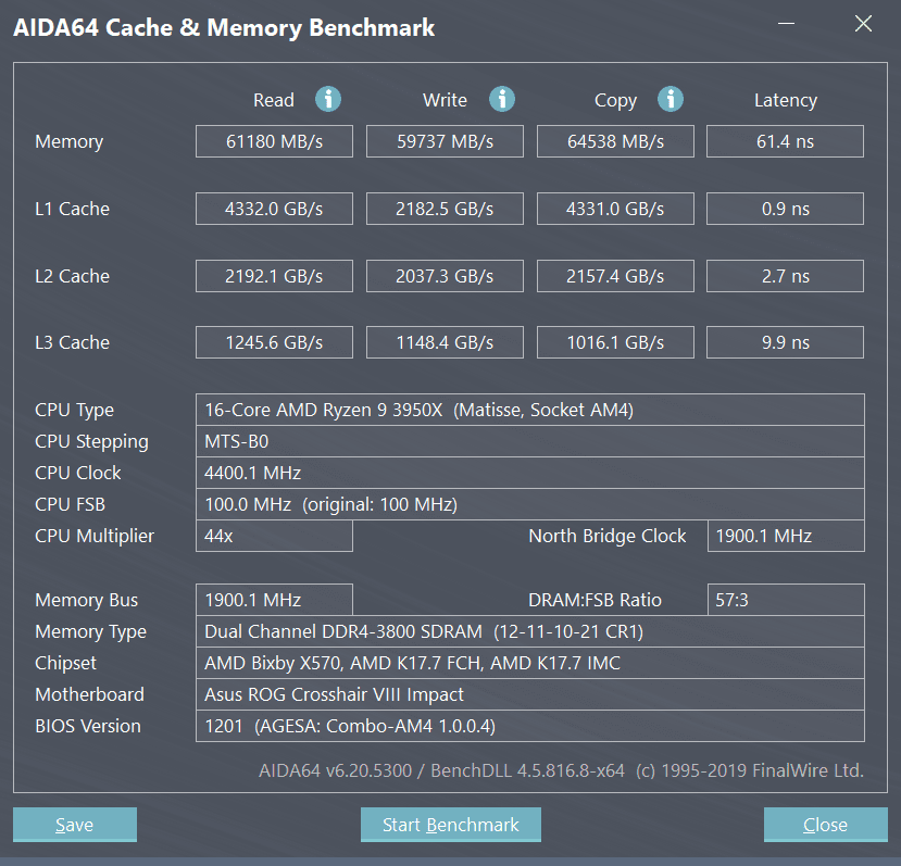

CL12 ist na klar auch mit extrem viel VDIMM erkauft.
wäre schön wenn jemand mal 1933@IF packt
@mahaudi
Habe bisher doch kein besseres Ergebnis gesehen, insane! :)
Die Latenz ist trotz der niedrigen Latenzen nach wie vor über 60ns - hätte ich ncihts gedacht. Ist ja nahezu unmöglich unter 60 zu kommen bei Zen2 bislang.
Verglichen mit Intel ist das knapp die Hälfte :fresse:
Naja man braucht halt IF Takt aber scheinbar ist da ein Bug drin das es nicht 1Mhz über 1900 geht
Bugs können gefixed werden, das neue AGESA wird es schon richten. ;)
