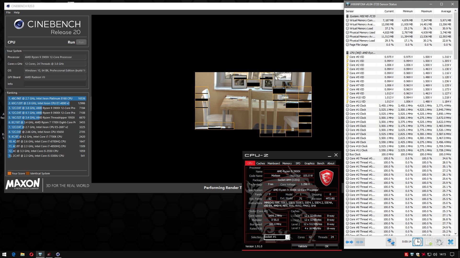

Ich glaube nicht, dass die vcore 1.488v beträgt beim cinebench und Last auf allen Kernen default settings. Da liest du wahrscheinlich irgendwo falsch ab?!
jetzt im bios vcore auf 1.300 core takt auf auto
kommt das raus.
was bedeutet denn diese CORE #0 VID bis 11
Lass mal alles auf auto laufen und lies die vcore im hwinfo unter MSI Unify: vcore ab.
wieso taktet der unterschliedlich .... in cb20 geht der takt nicht so hoch (unter 4ghz,... 3,5) - bei cpu-z im stress test kommen 4,125ghz
vcore auf 1.300 , core auto und PBO auf auto
welche genau meinst du- hab das 3 mal da stehen :)
Weil cb20 mehr Last erzeugt als der cpu bench je mehr Last desto weniger Takt.
bin jetz bei allcore 4,2ghz, mit 1.250v ohne PBO - der verbrauch ist jetzt nich mehr ganz so hoch. aber, unter 100 wie eine seite vorher bekomm ich nicht ansatzweise hin.
ähm, bei beiden werden auf allen kernen 100% angezeigt, die temp ist unter 65°C. is da die last nicht die selbe*?
Vergleich mal den Verbrauch in Watt der CPU bei cb20 und cpuz. ;)

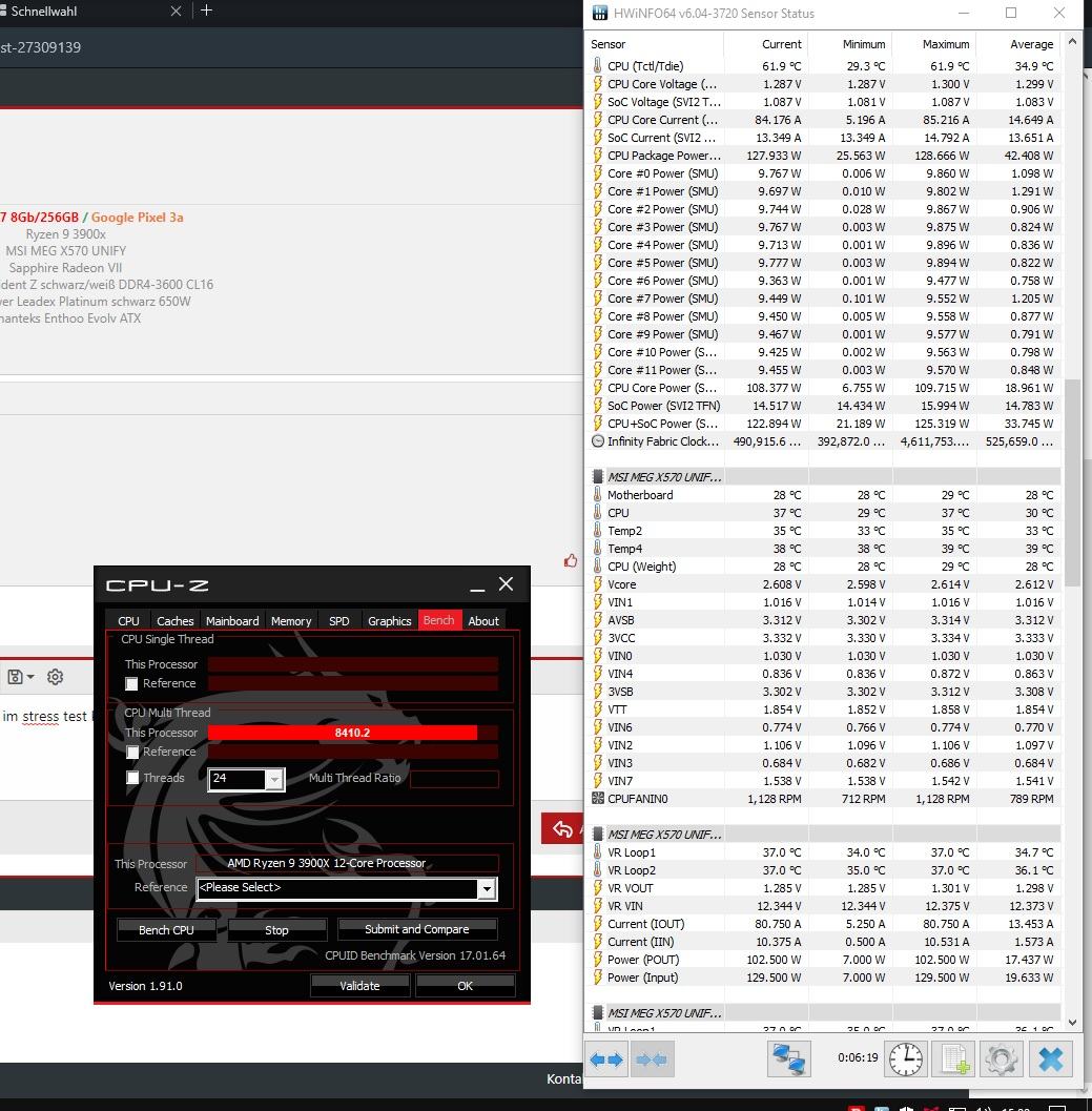

der verbrauch ist ~25w unterschied.
hab grad mal prime angeworfen, nach 5min hat sich die temp bei 71,3-71,8 festgesetzt. 4,2ghz allcore - aber 163w o_O
